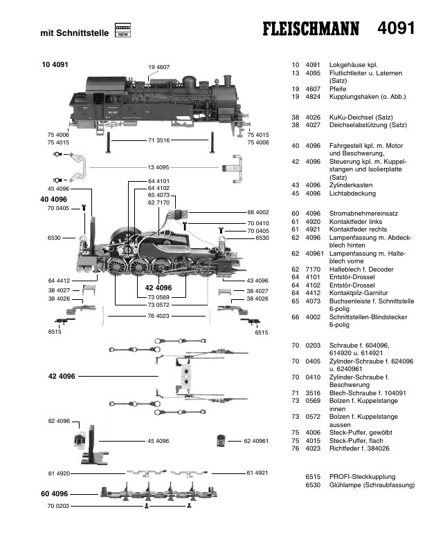

In mijn al wat oude BR 94 wil ik een esu sounddecoder bouwen.
Nou zit er in zo'n oude fleischmann loc niet zo heel veel ruimte voor de decoder.
Dus ik dacht ik haal het stukje gewicht uit de ketel.
Dat valt dus even tegen, het zit vlak achter de rookkastdeur maar kan niet richting het machinistenhuis geschoven worden omdat er een verdikte rand aan zit.
Helaas kan de rookkastdeur er niet uit en lijkt het 1 geheel met de ketel.
Heeft iemand al eens dat gewichtje er uit gekregen en hoe dan?
Natuurlijk kan ik aan de onderzijde de ketel doorzagen maar liever houd ik de boel heel.
groeten Richard

jerrytrein
Berichten: 5947
Re: Gewicht verwijderen in Fleischmann br 94
04 February 2021, 17:04:24 »
Ik heb een loc met gelijke bouw
Ook het gewicht eruit willen halen
Kijk eens goed aan de onderkant van deketel
Bijna onzicht baar ,maar de onderkant kan er uit(en dus het gewicht)
