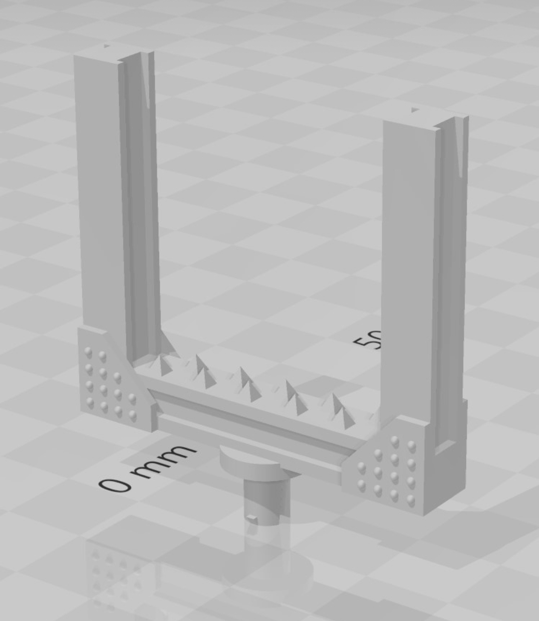

Hieronder alvast wat foto's van mijn zelf ontworpen houttransport wagens.
Gr. Pascal
