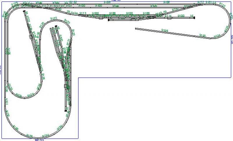

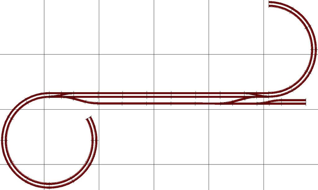

Bovenstaand de planning van mijn baan:
Het bovenste plaatje is mijn bovenbaan: hier komt het ïndustriegedeelte; kolen overslag, timmerfabriek enz.
Het onderste plaatje is een dorp met station, waarbij alleen de rode rails in het zicht is en de groene rails vanuit een tunnel naar het industriegebied loopt.
Wie wil op dit plan reageren
mvg Léon

Re: Baanplan Fl* N
06 March 2008, 19:31:58 »
Hoi Léon
Hoeveel ruimte heb jij tot je beschikking?
FW

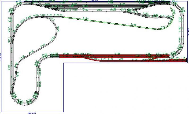

Oeps......
Hier de juiste versie van de onderbaan: hetzelfde, maar het blauwe gedeelte is ook zichtbaar in een steengroeve.

De lange kant van de L-vorm is 300 cm
De korte kant van de L-vorm is 180 cm
De rest is 100 cm.
Gr. Léon

andriks
Berichten: 18
Heb je dan geen herintreder?
Re: Baanplan Fl* N
07 March 2008, 21:16:27 »
in de hoop meer reacties te krijgen ...
Léon,
Bij deze dan maar
In het algemeen vind ik je bochtenwerk wat
te strak
Als ik die ruimte moest vullen zou ik toch proberen een plan te maken met wat ruimere bochten. Voor de niet-zichtbare delen heeft dat als voordeel dat lange wagens er wat soepeler doorheen gaan, voor de zichtbare delen komt daar ook nog eens bij dat het er beter uitziet.
En een tip: sla de plaatjes als het mogelijk is op als gif en niet als jpg. Bij min der dan 256 kleuren kan dit prima en is de kwaliteit van gif dan veel beter. Dat vlekkerige dat ze nu slecht leesbaar maakt verdwijnt dan.
Succes,
André
André
patricklaan
Berichten: 29
Re: Baanplan Fl* N
08 March 2008, 05:12:58 »
Léon
Als je de linker bocht eens anders om maakt krijg je meer ruimte in je station en je kunt ruimere bochten gebruiken.
Nummer 9120 zou ik niet gebruiken.
Patrick

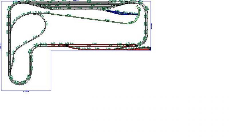

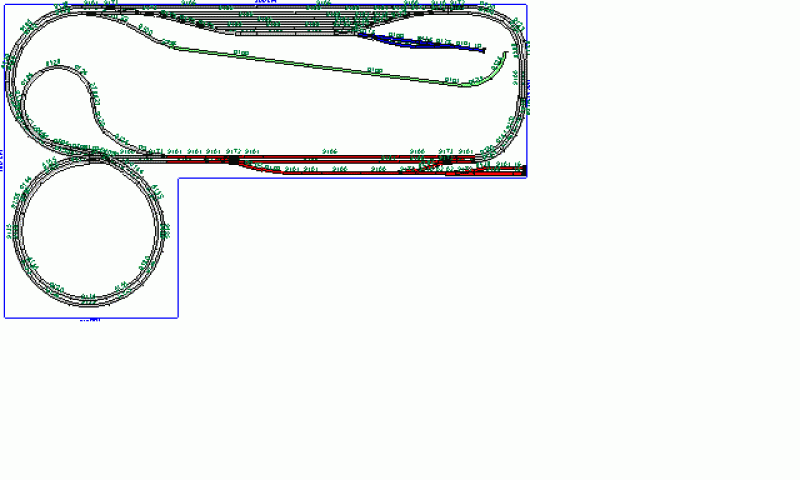

_Léon_
Berichten: 67
Re: Baanplan Fl* N
08 March 2008, 15:11:50 »
Na een paar uur stoeien het volgende alternatief;
Vooral de keerlus geeft nu problemen bij het plannen: ik kom hem niet goed kwijt, maar ik wil een mogelijkheid houden om te keren.
Misschien begin ik blind te worden en zit hier een éénoog
Mvg. Léon
