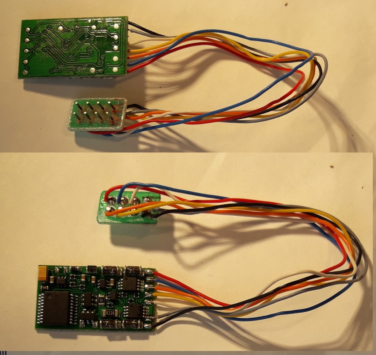

Ik nam een loc over met deze decoder erin; bij het openen deed ik wat onvoorzichtig,
waardoor de ongeïsoleerde decoder ergens tegen aan kwam.
Nu is ie oncontroleerbaar: zo gauw er de digitale spanning op komt in een decodertester,
gaat ie als een malle staan draaien en schakelt regelmatig na enkele seconden weer om de andere kant op.
Programmeren reageert ie op door tijdens de resetpogingen (cv8=8) even te stoppen maar, daarna begint het dollemanswerk weer.
Ik hoop dat iemand dit ding herkent en nog meer dat iemand me kan tippen wat je moet doen om hem tot rust te brengen.....
Uitlezen van de fabrikant op cv8 levert willekeurige onzin op.
Het lijkt een beetje op een Uhlenbrock 76320, met 4 van die tonvormige schakelelementjes erop (diodes?).
Als het niet lukt gaat ie naar de eeuwige jachtvelden, maar dat kan altijd nog. Eerst hoop ik op een goede tip! ....

Enige eenzijdige decoder print met een soortgelijke layout die ik ken is een Lenz, maar geen idee welk subtype

Kuhn T125 V2 / 145:
https://www.digital-bahn.de/info_lokd/lokdekoder/kuhn_t145_1.jpg
http://www.kuehn-digital.de/
Handleiding:
http://www.kuehn-digital.de/files/T125-brosch-a4b-eng.pdf
Gr, Ben.

dat is snel gevonden! Dank daarvoor.
Maar helaas is de reset, ook bij deze decoder, cv8=8 en dat heb ik al geprobeerd zonder succes.

Helaas helpt bij een stevige kortsluiting van een decoder softwarematig resetten vaak niet meer. Er zijn dan echt componenten beschadigd en dan rest alleen het eeuwige byteveld.
Ik maak trouwens ook nooit een loc open als er nog spanning opstaat. Dat gebeurt op de werktafel zonder railaansluitingen. Als de zaak eenmaal open ligt gaat de zaak vaak weer op de testbank voor diverse onderzoeken.

De decoder was open en niet ingeseald, wat je zou verwachten.
Dat was hier dus de reden dat het mis ging.
Maar je hebt gelijk dat ik, juist daarom, beter had moeten opletten met het aanzetten van de railspanning.
Andere decoder erin en hij rijdt al weer...
