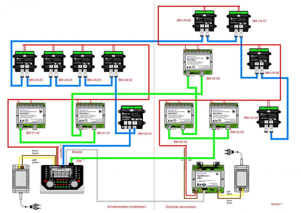

Geacht Forum,
Ik heb even gezocht naar vond niet mijn vraag cq oplossing dus stel ik hem toch maar hier.
Ben ca 10 jaar bezig met mijn huidige baan welke uit 7 modules bestaat. De baan heeft een onderbaan zgn schaduwstation en een bovenbaan de zichtzijde. Deze twee heb ik digitaal gescheiden van elkaar. De onderbaan via de S88 IB II en de bovenbaan met via IB-booster en een Digitaalbooster van Litffinski.
Verder werk ik met Intellibox II en ben in eerste instantie begonnen met de oude Litffinski RB-GB-8 en uitgebreid met RB-GB-8-N en later weer aangevuld met de DR4088CS, zie de huidige situatie bijlage versie 3.
Koploper als besturingsprogramma.
Nu blijkt dat de RB-GB-8-N niet lekker met de DR4088CS samenwerkt en daarom wil dus het e.e.a. gaan wijzigen, maar wil graag weten of dit allemaal wel zo als ik bedacht heb voor ik weer iets fout doe, zie de gewenste situatie bijlage versie 6.
Het ziet er misschien vreemd uit maar dat komt door de plaats van de verschillende bezetmelders in de baan en op deze manier is het beste te bekabelen met de korstte weg.
Dus als eerste sectie de 5 stuks RB-GB-8-N achter elkaar te koppelen naar de S88 van IB II en de tweede sectie te beginnen vanaf LocoNet-T (op de IB II) met als eerste een DR4088LN-CS en verder met DR4088-CS.
Mijn vraag; kan dit zo?
Mijn 2e vraag is (als bovenstaande kan) hoe gaat straks de nummering van de bezetmeldingen lopen? Gaat eerst de S88 tellen 5x 8 van de RB-GB-8-N dat worden er dus 3x 16. 01 t/m 48. Kan ik dan de LocoNet DR4088LN-CS programmeren van 049 t/m 192?
Ik ben benieuw wat jullie hier van vinden.
Met vriendelijke groet Auke
