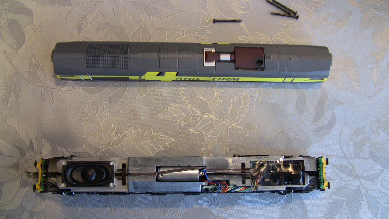

Ik wil mijn Roco BLS br186/486 (8 pin) heel graag voorzien van een esu loksound decoder v4. Weten jullie waar ik de speaker dan het beste kan plaatsen? Met of zonder “speakerdoosje”?
Er is nogal weinig ruimte in deze lok
En worden deze decoders standaard al geleverd met een speaker die al met draden aan de decoder vast zit?

Roco TRAXX MS2e ofwel de "186" is niet voorbereid voor een loksound decoder, tevens bestaat er (waarschijnlijk mede daardoor) geen soundfile van ESU hiervoor , "187" komt het meest in de buurt.
De nog uit te leveren LINEAS 186 wordt m.i. de eerste gewijzigde met sound. Hiervoor zijn geen sound versies van Roco uitgeleverd geweest.

De nieuwe loksound v5 decoders worden geleverd met een mini luidspreker, deze kan je dmv ringetjes groter maken waardoor ze in nagenoeg iedere lok passen.
Ik heb er van de week 1 in een Roco 1700 gebouwd en daar kon ik zelfs alle ringetjes toepassen

En hoe is de klank van de luidspreker ?
Ik gebruik als het kan altijd van die grote ovalen luidsprekers, omdat ik de sound dan zeer goed vind.
Kan die kleine nieuwe luidspreker ook dat volle geluid weergeven ?
Ik bedoel deze luidspreker.

en geven ook mooi geluid als je ze goed bevestigd.Je kan ze zelfs op de v4 gebruiken ook en vice versa met de ronde.Heb hier de ronde op voorrraad en ga eens zoeken naar die rechthoekige ook of ik ze kan vinden tegen aannemelijke prijs.
Heb de LS reeds gevonden maar de behuizing van esu zou iemand in 3D moeten kunnen printen.Kunnen we ze goedkoop aanschaffen

Die kleine speakers doen niet onder voor die grote speakers, zimo en d&h hebben ze ook.
Roco heeft ook een setje met 2 kleine speakers met klankkasten, die klinken ook goed, helemaal als je ze allebei in je lok monteert.

Dank voor jullie tips. Het wordt een V5 met kleine speaker. Het geluid van een 185 (standaard esu) zou toch ook goed moeten zijn voor een 186?

mss die van een 185.2 ? bestaat ook bij esu

Citaat van: Luc2000 op 02 May 2020, 11:10:51
Zoals ik hierboven al heb geadviseerd, quote"187 komt het meest in de buurt": totaal niet, voornamelijk door het compressor geluid. De 186 waren de eerste met een zgn droge compressor, heel karakteristiek geluid voor de 186 en vervolgtypen. Aanvulling "droog"geen olie voor koeling en smering.

Ook thnx, dan wordt het een 187 geluid
