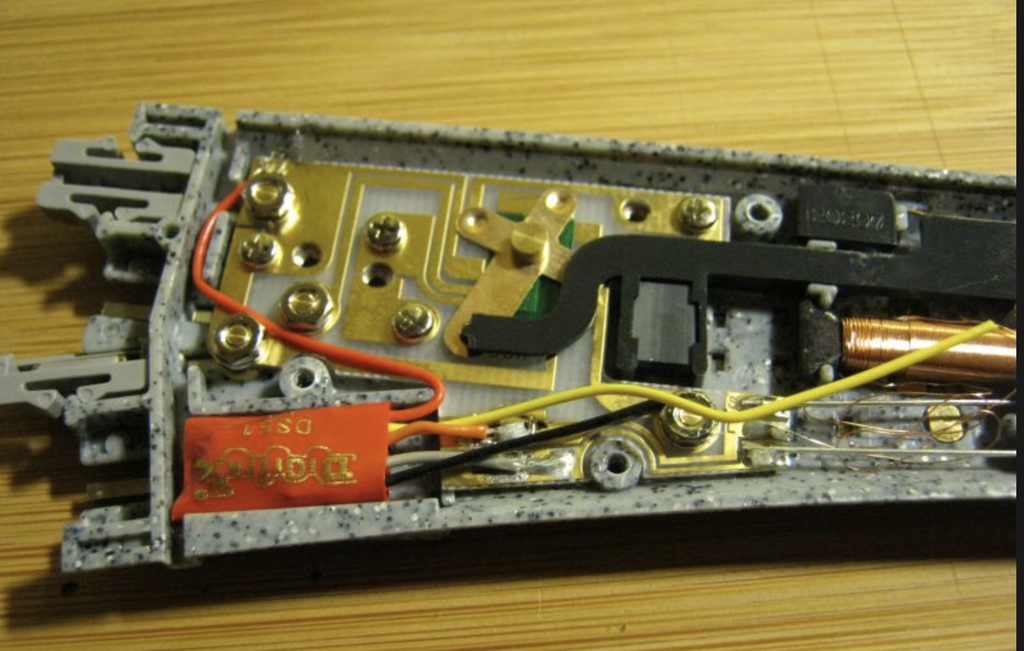

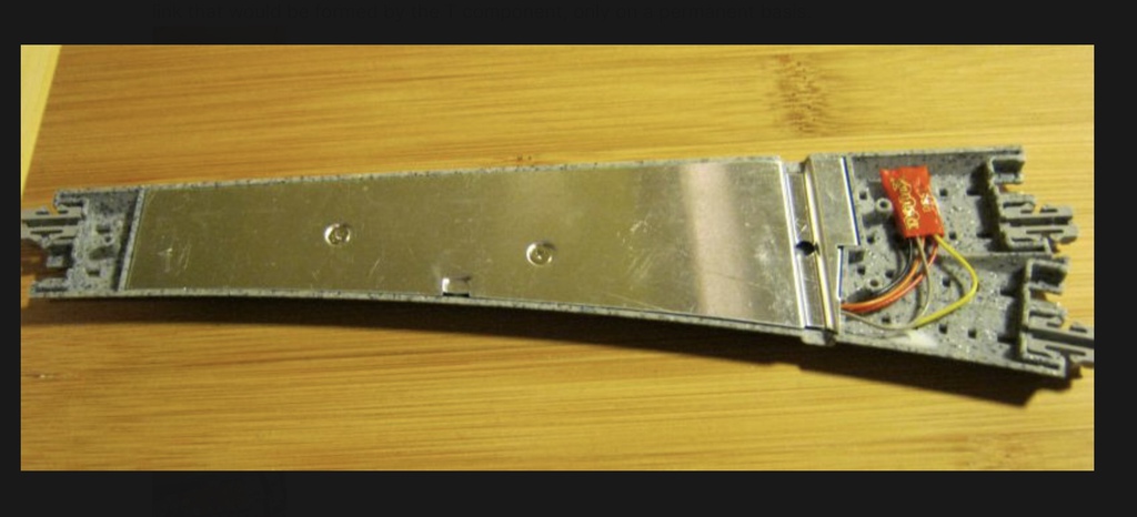

Goedenavond,
Ik heb een vraag aan de digitale experten hier.
Binnenkort ga ik verhuizen, en een drie keer zo grote modelbaan als nu is al gepland
. Op dit moment rijden mijn treinen digitaal, maar omdat mijn huidige baan niet supergroot is, en ook vanwege de kosten, heb ik een paar jaar geleden toen ik naar digitaal overschakelde besloten om de Kato wissels analoog te laten, en te bedienen met de kato wisselschakelaars.
Aangezien mijn nieuwe baan veel groter word, wil ik de wissels ook graag digitaal bedienen. Op internet kwam ik de Digitrax DS51K1 tegen. Deze decoder word in het wissel ingebouwd, en kan dan de wissel bedienen. Hij pakt de spanning van de beide spoorstaven.
Deze manier van digitaliseren scheelt weer een hoop geklooi met kabels trekken en wegwerken
Weet iemand of deze wisseldecoder ook te bedienen is met de Roco Z21? Aangezien deze decoder (in mijn ogen) toch iets anders werkt dan de standaard wisseldecoders.

Ja hoor, gaat prima !
Het losse draadje ff tegen de rail houden en in de Z21 programmeren en klaar is Kees ehh... Mark
Gr. Jos
Mvg. Jos
Spoor N - z21 met tab bediening geweldig !

Hey Jos,
Dank voor de reactie!
En hoe kan ik hem dan programmeren? Via POM of Programmeertrack etc? Ik heb op de website van digitrax de handleiding gevonden, maar daar word ik eerlijk gezegd niet veel wijzer van.
gr. Mark

Turn off track power and temporarily connect the yellow programming
wire from the DS51K1 to the same rail as the black wire.
2. Turn on track power.
3. Using your throttle, select the address you want to program into the
DS51K1 and press either c (closed) or t (thrown) to operate the turnout and
program the address.
4. Disconnect the yellow programming wire from the track and fold it away so
that it can’t make contact with the track.

@Mark,
Op you tube staan meerdere filmpjes over hoe een decoder aan te sluiten en in de Z21 te programmeren.
https://www.youtube.com/watch?v=ZunmbZeEOug
( zowel de korte als de lange wissel als voorbeeld )
Dit is wel in de Duitse taal, mocht dit een probleem zijn, is het filmpje duidelijk genoeg om het ook zo te volgen.
Tip 1: zet de railcom functie uit ! dit staat ook aangegeven bij de handleiding van de decoder. ( zelf koop ik die decoder via een Kato dealer )
Top 2: de korte versie van de Katowissel heeft veel meer instelmogelijkheden dan de lange versie. Daar kun je zelfs makkelijk een denkend wissel van maken. (zie ook weer you tube filmpjes)
Gr. Jos

@Jos Super bedankt!! Hier kan ik wat mee, probleem opgelost!
