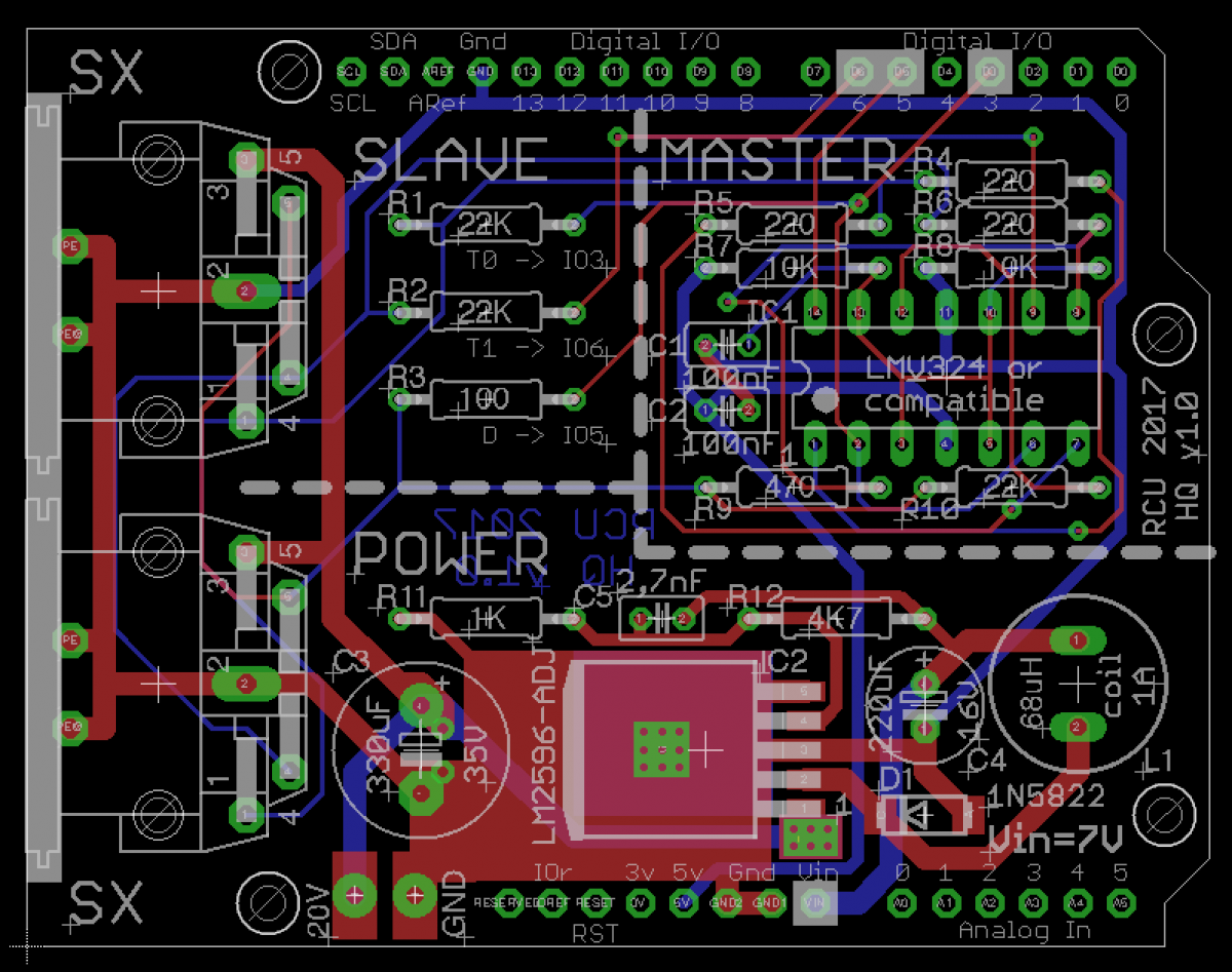

Weet iemand of er een ontwerp bestaat op basis van de Arduino waarmee selectrix bedreven kan worden ?

Zie:
https://github.com/opensx/SXArduino
Dit is een creatie van BNLS lid gvandersel
Ikzelf heb een "hat" gemaakt voor Arduino voor deze library
HansQ, RailClub Utrecht

Geen "hat" maar een "shield":
gvandersel heeft volgens mij ook PCBtjes gemaakt.
Deze versie heb ik nog niet goed getest helaas...

ik heb even naar de link gekeken maar zie daar alleen het schema voor een interface
nog niet duidelijk is hoe deze aan de arduino te knopen
ik zie ook geen booster
op jouw PCB zie ik wel een power chip
gr

Ah, je zoekt niet alleen een oplossing voor de SX bus, maar (ook) een centrale.
Daar is gvandersel ook mee bezig weet ik, maar geen idee hoe ver hij is en of hij het ontwerp wil publiceren.
Stuur hem een PM zou ik zo zeggen? Ik zag ook al een vraag van je in het desbetreffende draadje?
