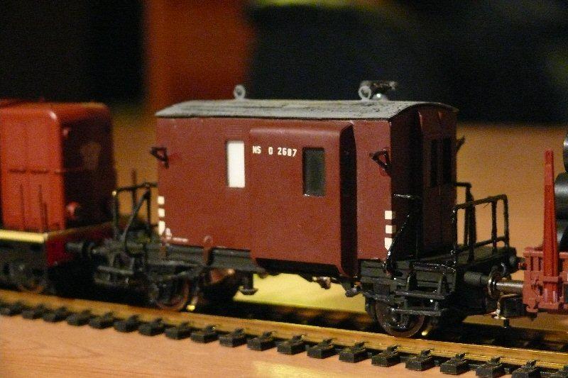

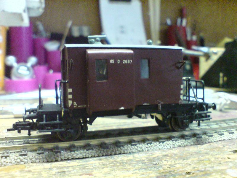

Afgelopen week even flink aan de stoei geweest met een oude Dg van waarschijnlijk THS models.
Deze was geheel afgetrapt en verdiende een serieuze opknapper.

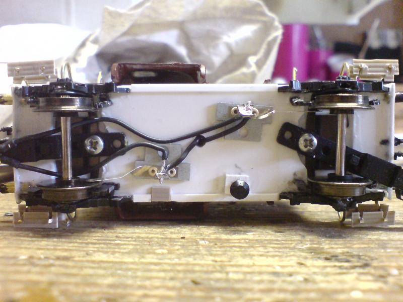

Allereerst aangepakt, het frame, dit was niet meer te redden.
Deze is nu van styreen gefabriceerd met een mooi balkprofiel over de zijkant.
De onderkant, voorzien van stroomafnemers, stalen houders voor de assen en asjes van fleischmann.
De aspotten e.d. zijn van een piko "donor" goederenwagen.
Bijna klaar, nog een laagje zwarte verf en een beetje vervuiling op het dak en de wagen is zo goed als nieuw. er zit binnenverlichting in en er is een opzie om stroom door te voeren naar rijtuigen doormiddel van een stroomvoerende koppeling.

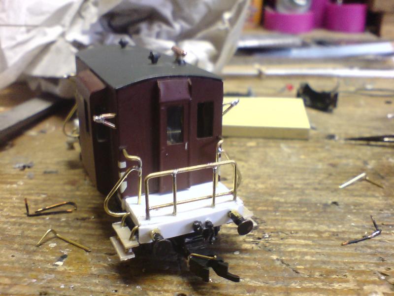

Ziet er leuk uit!
Volgens mij zijn de handgrepen wel aan de dikke kant. wat voor messingdraad heb je hiervoor gebruikt? Ik zou maximaal 0,5 mm gebruiken. Nog een tip, als je de messingdelen eerst in de primer zet, heb je minder gauw kans dat de zwarte verf afbladdert.

De handgrepen zijn inderdaad wel aan de dikke kant, het is 0.8 mm draad.
Ik had wel dunnere draad liggen maar de gaten die waren geboord in de opbouw waren bijna 1 mm rond dus daar kon ik weinig aan veranderen.
De verf is een verhaal op zich, dit was een eerste laag humbrol mat zwart, alleen het potje is al een jaar of 10 oud dus het was niet al te best meer.
ik heb het later overgeschilderd en het ziet er nu een stuk beter uit, de foto's maak ik nog met een betere camera en niet met mijn mobiele telefoon.
Bedankt voor de tips en het compliment
Nervensäge.
Berichten: 9916
Re: NS "DG" begeleidingswagen
02 February 2008, 12:52:51 »
hm, in zo'n geval zou ik een stukje rond evergreen-profiel in de gaatjes frutten, dat glad afwerken (1 haal van een vijl is vaak genoeg) en dan nieuwe gaatjes boren. Maar verder netjes gedaan hoor! gewoon bouwen en niet moeilijk doen, zo zie ik t graag

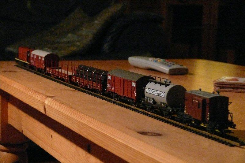

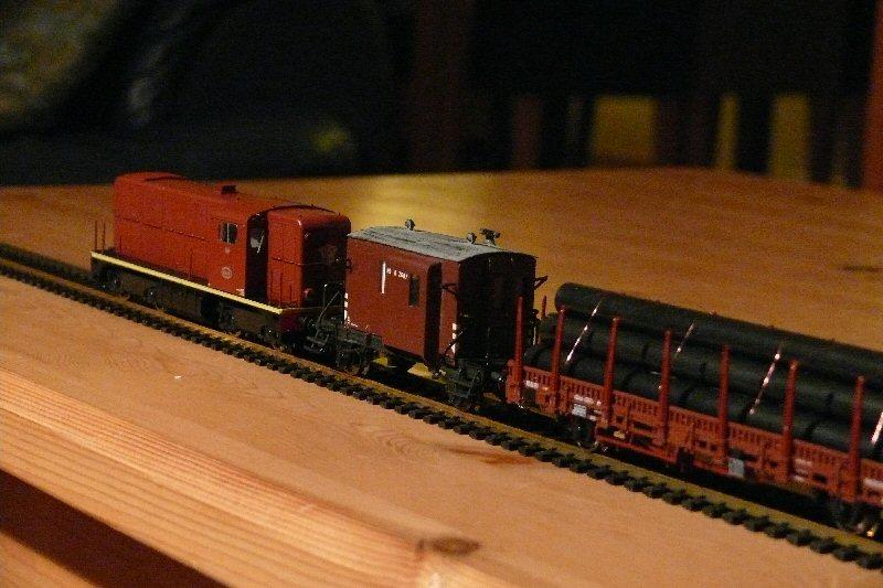

Vandaag weer aan het puzzelen geweest.
De zwarte verf moet nog even overnieuw.
Het geen dat op het potje stond zat er niet in;
i.p.v. mat zwart een soort glansverf
Even de kwast er weer over en dat is verleden tijd.
Even een paar plaatjes van vandaag.
En op naar een volgend project met een gelijke wagen.
Binnenkort de NS "Dg" van MK modelbouwstudios.
Dan kan het best wezen dat de wagen die nu klaar is overgespoten wordt en wordt voorzien van een stroomafnemer voor het voorzien van spanning in mijn plan-e's. Er zit al een stroomvoerende koppeling onder.
