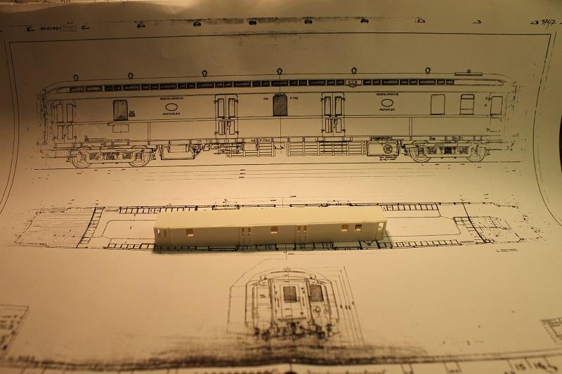

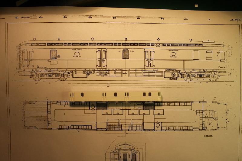

Na een bezoekje aan het utrecht Archief vanmiddag kwam ik met een 15 tal tekeningen thuis waaronder 1tje van de NS Pd 7011-7021, deze wou ik graag in N-spoor gaan maken om dienst te doen in een museumstam.
Na dat ik de zijwanden in autocad getekend te hebben heb ik hem uitgeplot op een 0,3 mm dik velletje styreen welke ik weer heb uitgesneden en de laagjes op elkaar geplakt.
Na de 2 zijwandjes gemaakt te hebben heb ik ook een plafondplaat en steun muurtjes gemaakt met dit als voorlopig resultaat.
Wat betreft de deurtjes, deze gaan vervangen worden door een variant van 0.13 mm dik aangezien ze nu te duidelijk aanwezig zijn.
En samen met de tekening op de foto.
Wat nu nog op het ontwerplijstje staat zijn de kopwandjes, Onderstel en het dak.
Morgen meer over dit projectje.

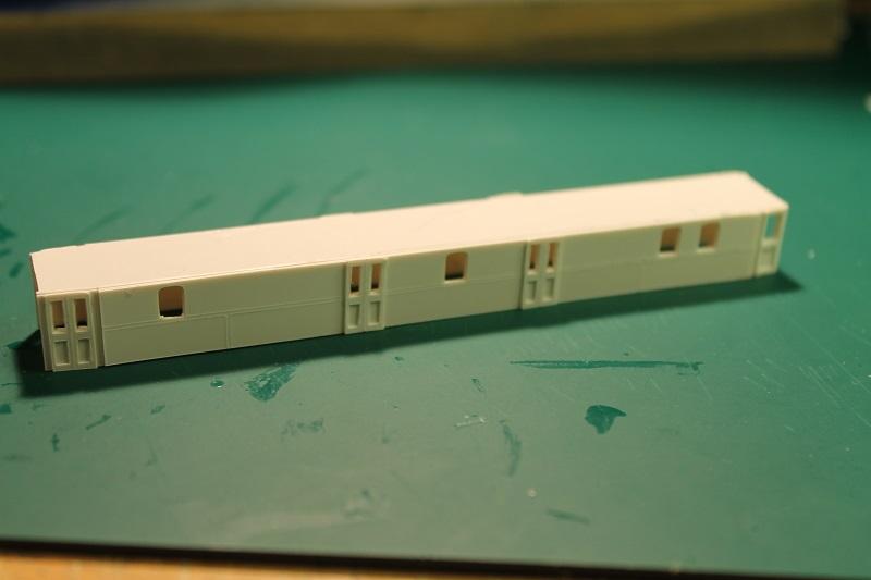

Liggen de deuren niet in de zijwand in plaats van er op? Ziet er verder leuk uit!

Citaat van: sander1985 op 09 April 2014, 07:39:59
ja je kunt zo op de tekening zien dat de deuren gelijk liggen met de zijwand

Dat weet ik Jan, vraag was meer richting Wesley bedoeld waarom hij ze in model juist op de zijwand legt...

De rede waarom is omdat het mij leek dat je iets uit staken vanaf de bakwand, maar dit zal aangepast worden.

Ze zullen iets uitsteken, maar dat zal hooguit een mm of 10 zijn, in 1:160 is dat 0,0625 mm. Volgens mij gebruik je 0,5 mm styreen, dus dat is al zo'n 8 keer te dik

Het gebruikte styreen voor deze wagen is 0,3 m dik, wat even voor het gemak meegeplot is met de zijwandjes, bij een volgend exemplaar komt er 0,13 mm styreen voor de deurtjes.
