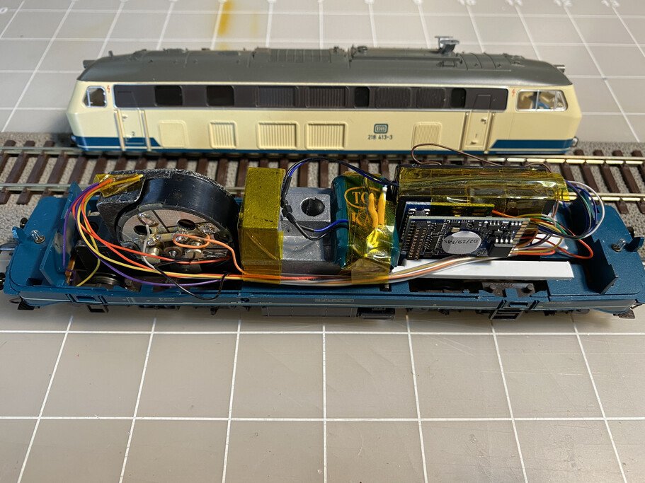

De Fleischmann 218 in de originele uitvoering stamt uit 1981. Het blijft een mooi model en een leuke uitdaging om die van geluid te voorzien.

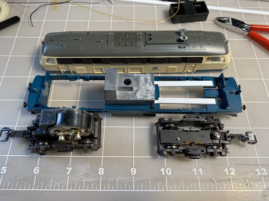

Hier zien we de 218 413-3 volledig gestript. Dit is catno 4233 uit being jaren negentig. Alle oude bedrading is verwijderd.
Twee stripjes van Evergreen zijn al geplaatst om de basis voor de speaker en decoder te worden.

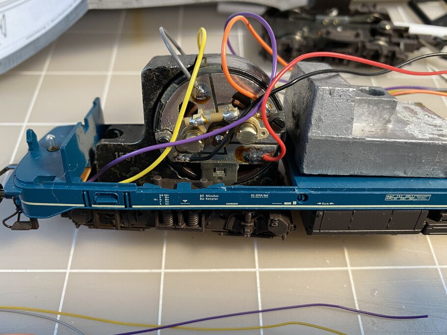

Het motorschild van aangepast worden en de koolborstel aansluitpunten moeten compleet geïsoleerd worden.
Op de foto is de aanpassing op het schild aan de linkerkant te zien.

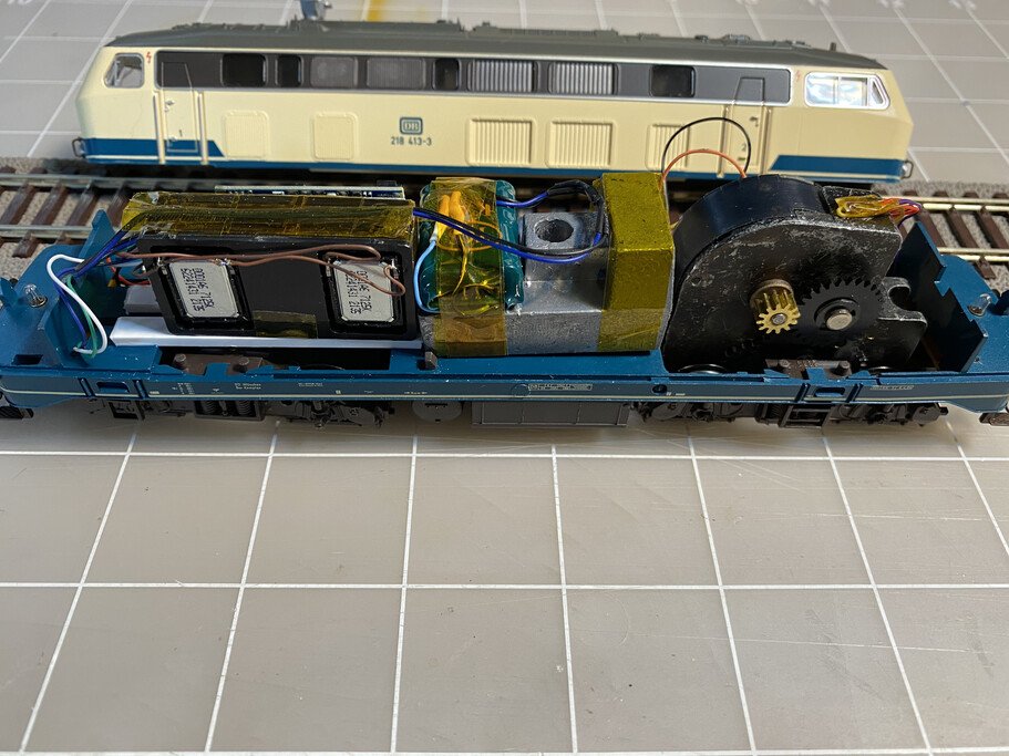

Het uiteindelijke resultaat; Het laat een Loksound 5 decoder zien (MTC21 variant), geplaatst op een MTC21 board van ESU. Als speaker, twee sugarcube speakers uit de ESU 50340 set.
Na de inbouw de decoder voorzien van het BR 218 geluid (typische TB11); Loksound S0140.
Klaar om te gaan 'spelen'. :-)

Lolke,
Wat heb je hier precies aangepast?
Lolke,
Mag ik vragen welke sounddecoder je gebruikt hebt? De in Europa/NL verkrijgbare ESU 58419, -58449 MKL of de alleen in de US verkrijgbare ESU 58429 DCC?
Groeten JKLX
Bij Fleischmann ligt een van de polen vast aan de massa en dat moet geisoleerd worden. Een ander draadje heeft alle info hierover : https://forum.beneluxspoor.net/index.php?topic=38939.0
De ESU 58429 DCC. Die kan ik hier makkelijk krijgen en is goedkoper dan de meersystemen variant (58419).
