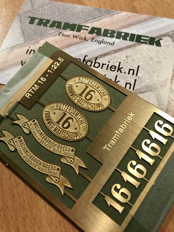

Sven (van de Tramfabriek) heeft fantastische lokschilden voor mijn 1/22,5 Backer & Rueb gemaakt.
Maar die moeten natuurlijk wel geschilderd worden! Een zwarte achtergrond moeten ze krijgen.
Hoe doe je dat het best? Eerst opvullen met zwart en dan afschuren? Of zijn er meer elegantere manieren?
Groeten, Henri

Afschuren komt bij mij ook als eerste op. Maar wel zo fijn mogelijk.
Wat dacht je van meerdere malen dun vullen en na elke keer (net droog) afwrijven op papier met eventueel een drup terpentine.
de groeten van Jacob

ik doe dat altijd met een watervaste zwarte edding stift, en dan over een stuk glad papier "afschuren".  Duurt iets langer dan met schuurpapier, of een vijltje, maar vind ik wel "veiliger".....

Schilderen en schuren inderdaad.
Ik maak kleine schuurblokjes. Een stukje hout met daarop wat waterproof schuurpapier gelijmd, p1000 of zelfs p2000. Dan kan je gemakkelijker vlak schuren. Schuur dan zeer op het gemak en het wordt mooi.

Recentelijk heb ik over een veel betere methode gelezen dan schuurpapier: papier gedrenkt in wasbenzine, dan deze over het (liefst gespoten) schildje halen. Ik heb het getest en het geeft echt en veel mooier resultaat dan schuurpapier. Met schuurpapier haal je soms niet alle kleine details naar voren. Daar boven op en niet minder belangrij: zelfs met zeer fijn korrelig schuurpapier moet je in dezelfde richting schuren, omdat de reflectie van het lichtval dan niet overal gelijk is. Dat probleem is er helemaal niet met wasbenzine.
Ook niet vergeten om de zijkanten van de bordjes schoon te maken! Dat zie je pas goed op de foto's als je dat niet hebt gedaan.

Nog wat: het gebruik van een Edding marker zou ik zwaar afraden. Het wordt nooit zo mooi diep zwart, het glimt verkeerd en als je als laatste nog een laklaag erover heen gaat spuiten gaat de marker uitlopen. Gewoon met spuitbus/airbrush. Penseel kan voor kleinere schalen, maar op jouw schaal ga je de verfstrepen zien als je een penseel gebruikt.

Sven's methode is ongeveer wat ik bedoelde met "afwrijven op papier met eventueel een drup terpentine" maar wasbenzine gaat misschien nog beter.

Het papier over de bordjes wrijven ging bij mij makkelijker dan de bordjes over het papier. Maar dit was bij H0 bordjes. Ik kan me voorstellen dat je met grotere schildjes dan te diep gaat drukken. Je zou buddies/BluTac kunnen gebruiken om grip op de bordjes te hebben en deze zo over het papier te bewegen.
