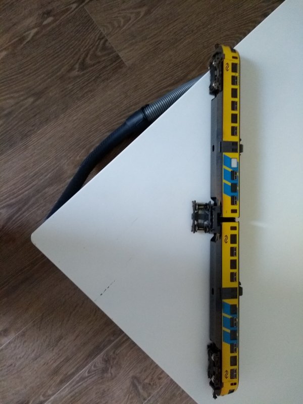

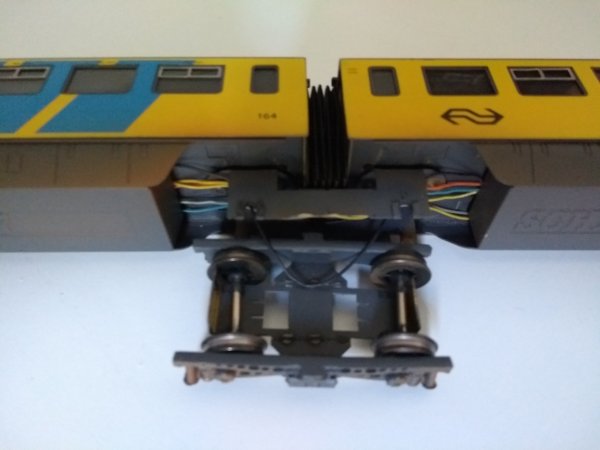

Het middelste draaistel van mijn DE2 heeft losgelaten.
Zodra ik het treinstel op til, komt het "plastic" los van het draaistel. Ik weet nu niet of ik moet lijmen en indien ja, hoe?
Alvast bedankt.

Wat is het merk?
Fritsprt
Berichten: 2611
Re: Gevraagd tips om treinstel te repareren
16 August 2019, 21:09:41 »
Gewoon een beetje lijm op de gemarkeerde punten als ik het zo bekijk.
Gr. Frits
Groet Frits
frank1979
Berichten: 115
16 August 2019, 21:21:41 »
Dankjewel. Mag dat algemene lijm zijn?
Het is overigens een model van Theo Roozen.
Berichten: 7726
Re: Theo Roozen DE-II; draaistel heeft losgelaten, tips?
16 August 2019, 21:59:06 »
Maar wat doet die zwarte bedrading daar?
Je zou eerst eens houtlijm kunnen proberen, of rubber foto lijm. Deze lijmen kunnen verwijderd worden voor definitieve als het werkt.
En dan bv secondenlijm.
24 aug sta ik op de beurs in houten (zie onderwerp SRV dafjes) kan ik er eventueel naar kijken.
Ronald Visser
Je kunt me vinden op diverse treinenbeurzen. Zaterdag 16 mei ben ik weer in Houten.
008200
Berichten: 958
16 August 2019, 22:25:51 »
Warme smeltlijm uit een goedkoop lijmpistool plakt (en vult!) prima en is altijd weer los te peuteren als dat nodig is.
Wat kleine dotjes op de bodemplaat en dan snel beide delen op elkaar duwen voor de lijm gestold is.....
François
Berichten: 23001
17 August 2019, 11:14:14 »
Hoe heeft de draaistelbekleding eigenlijk vastgezeten?
frank1979
Berichten: 115
18 August 2019, 08:49:22 »
Dat durf ik niet te zeggen...
Gerke
Mcn NSR
Berichten: 2317
NS 4503!
18 August 2019, 09:58:19 »
Ervan uit gaande dat de as uitsparingen de zaak meteen centreert met wat secondengel vast zetten. Die heeft een korte correctietijd. En is ook in geval nodig prima los te halen. Maar als ik het zo zie: dat hoeft nooit los...
