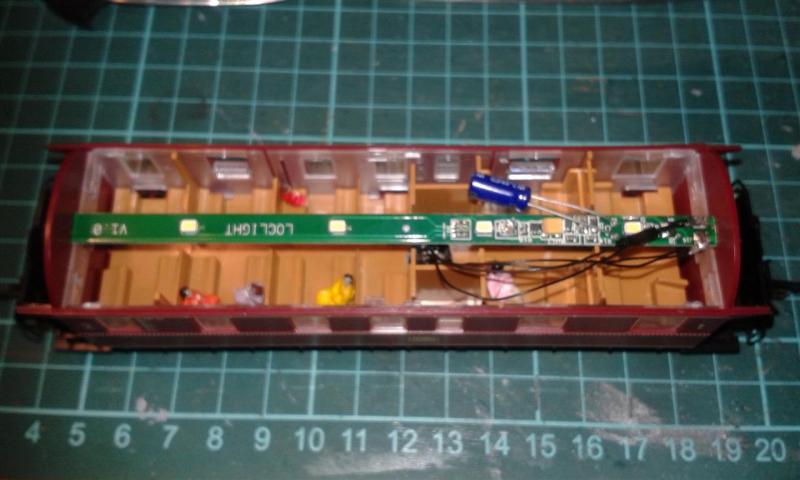

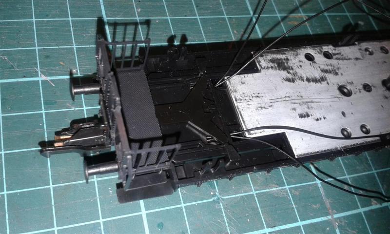

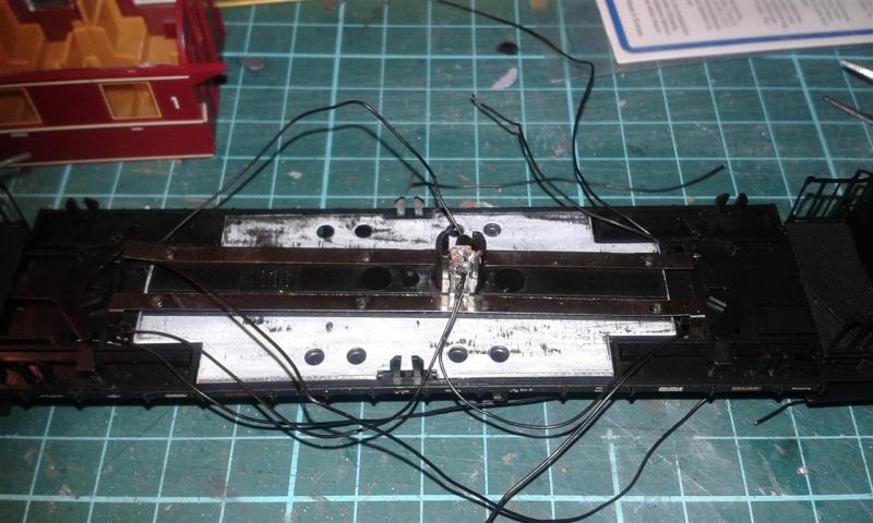

Het is al een oud draadje, en Enrico heeft al aangegeven dat er geen losse stroomafnemers zijn, maar dat de stroomafnemers 1 setje vormen met het lampje, set nummer 6447.
Hieronder mijn beschrijving hoe deze set gebruikt kan worden om LED binnenverlichting in te bouwen.
Ik wilde 2 rode Fleischmann donderbussen (507606 en 507704) net als het bijbehorende stuurstandrijtuig 507883 ook van binnenverlichting voorzien.
Om tevens de stroomafname te verbeteren heb ik tweemaal de binnenverlichtingset 6447 gekocht, 4 stuks vierpolige stroomvoerende koppelingen van Viessmann (=2x5071) en 1 maal een Digikeijs LED binnenverlichting warmwit.
Bij beide binnenverlichtingssets heb ik het lampje verwijderd en de lipjes die het lampje normaal voeden heb ik gebruikt om 2 draden van de stroomvoerende koppeling vast te solderen.
De binnenverlichtingstrip doormidden geknipt en dan nog 1 LED eraf, dan heb je 2 delen die precies passen in de donderbus.
Van de vierpolige koppeling worden twee draden gebruikt om de railstroom door te verbinden tussen de 3 wagons en zo de functiedecoder in het stuurstandrijtuig stabiel van stroom te voorzien.
De 2 andere draden worden gebruikt om vanaf de functiedecoder de verlichting in de beide andere wagons van stroom te voorzien.

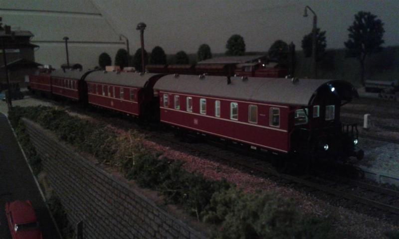

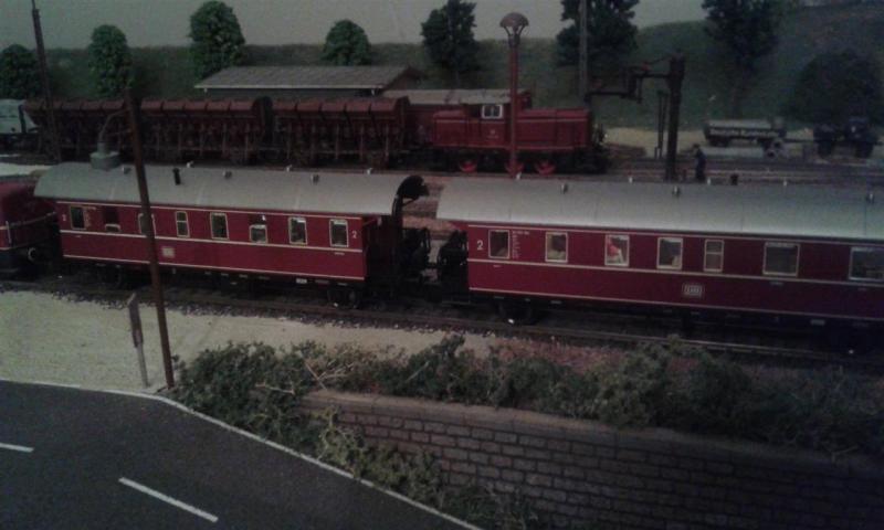

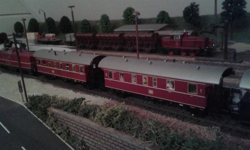

Bijgaand nog wat foto's met de mobiel gemaakt:
