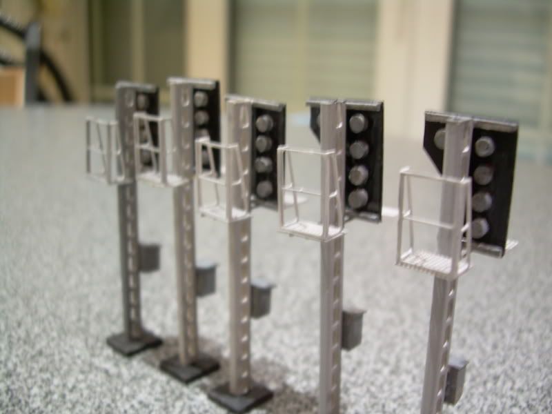

Ik heb hier voor mezelf een Belgisch sein gebouwd. Beoordeel zelf het resultaat.
De voorzijde:
http://i79.photobucket.com/albums/j123/marklinrijder/DSCN1768.jpg
De achterzijde:
http://i79.photobucket.com/albums/j123/marklinrijder/DSCN1769.jpg
Van opzij bekeken:
http://i79.photobucket.com/albums/j123/marklinrijder/DSCN1770.jpg
Hier linkjes naar het prototype.
http://i79.photobucket.com/albums/j123/marklinrijder/DSCN1759.jpg
http://i79.photobucket.com/albums/j123/marklinrijder/DSCN1758.jpg
http://i79.photobucket.com/albums/j123/marklinrijder/DSCN1757.jpg
http://i79.photobucket.com/albums/j123/marklinrijder/DSCN1756.jpg
http://i79.photobucket.com/albums/j123/marklinrijder/DSCN1755.jpg
Groetjes,
David
Bezoek ook mijn fotoruimte
http://s79.photobucket.com/albums/j123/marklinrijder/
Jan Huchshorn
Berichten: 248
Re: Belgische seinen
20 January 2008, 17:24:57 »
Héé, zelfgemaakte seinen.
Ze zien er prima uit, ook mooi plat.
Wat voor Leds heb je gebruikt.
Groeten Jan.
Marklinrijder
Berichten: 103
20 January 2008, 18:04:18 »
De leds zijn SMD 603. Ze zitten in een stukje dat ik heb uitgefreesd zodat het er netjes invalt. Ook heb ik twee gaatjes geboord in dat zelfde stukje van 0,3mm. Daardoor komen de twee draadjes naar buiten.
Dit sein is een probeersel, op mijn CNC machine opgebouwd. Totale loopduur, 10Minuten. Nu kan ik beginnen aan een eerste serie van 50 stuks.
Groetjes,
David

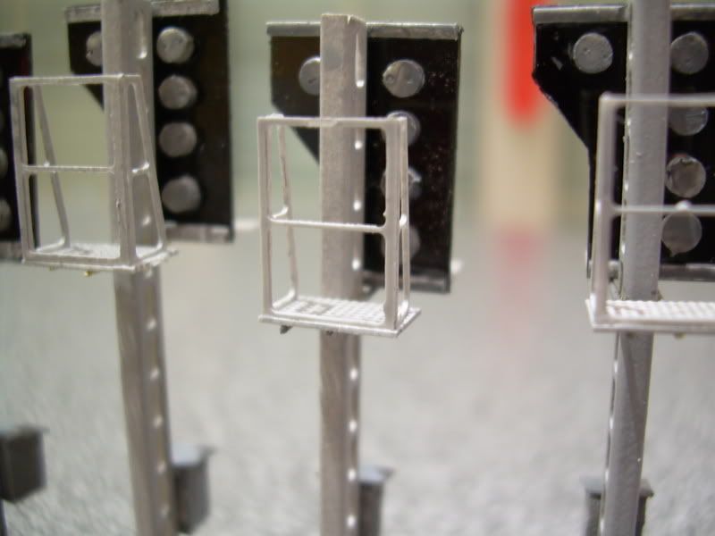

Ziet er goed uit David, je zei het al dat je het met een CNC freesmachine doet, dus dat vergemakkelijkt een groot deel van het werk.
Mijn positieve complimenten op je werk!
Om het helemaal mooi te maken kun je overwegen om de fronten te laten etsen, dat maakt het net even ietsje meer mooier.
Peter.

Peter, de front is nu opgebouwd uit styreen. Die heb ik eerst voorzien van een primer en dan vervolgens zwart gespoten. Vervolgens de verf terug weggegraveerd zodat er een witte lijn tevoorschijn komt. Dan zijn er twee gaatjes geboord om de stang die op de plaat moet komen, staat er nu nog niet op. Vervolgens freest hij de lichtpunten uit en dan freest hij het geheel uit. Het proces van frezen duurt ong. 2minuten. Maar serie produktie kan dit herleiden naar 1,5 minuut het stuk.
Etsen, is misschien te overwegen, maar wat zijn dan de voordelen?
Optisch? Ik ben best tevreden met dit resultaat hoor.
Stabiliteit? Kan volgens mij ook niet beter.
Ten derde als de plaat zou geetst worden zal ik ze naderhand nog moeten schilderen en zal de kader rondom niet zo netjes meer zijn. Of ben ik fout.
Die ligt nu lekker strak rondom.

Blank styreen is gevoelig voor zonlicht, het zal in een aantal jaren bros worden op die punten waar de kale styreen zichtbaar is.
Nu kun je dit wel ondervangen door het bijvoorbeeld in de blanke verf te spuiten.
Het voordeel van metaal etsen is dat het heel wat minder snel buigt bij warmte of bij gebruik van oplosmiddelen in je verf.
mijn ervaringen met styreen dunner dan 1mm is dat het makkelijk kromtrekt bij spuiten met verdunde verf en bij warmte.
Maar goed, de kaderlijn is inderdaad beter te doen met een freesmachine.
Anders zou je een speciale vorm moeten hebben waarmee je een kaderlijn kunt spuiten, wat niet erg mee zal vallen.
Transfers in wit, zou ook een optie zijn maar dan zit je met een prijskaartje wat daaraan hangt.
Peter.
