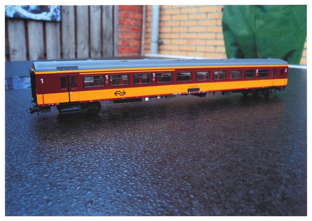

Ik was al langer op zoek naar een LS-models Benelux ICR-rijtuig. Helaas waren deze vanuit de regulier handel niet meer te krijgen. Op Marktplaats werden en worden zij wel nog aangeboden, echter tegen astronomische prijzen. Dit vond en vind ik echter niet de bedoeling. Het moet wel leuk blijven!
Laatst echter werd een losse kap van een LS-models Benelux-ICR aangeboden tegen een alleszins redelijke prijs.
Ik heb deze kap toen kunnen kopen. Er moest wel nog een chassis bij worden gezocht. Ik kwam toen uit bij een Marklin ICR+ rijtuig, wat ik goedkoop op E-bay kon kopen. Dit onderstel bleek helaas toch niet zo geschikt. Gelukkig had een vriend van mij nog een oud onderstel van een Fleischman-rijtuig liggen, wat na nog verlengd te zijn, wel paste. De redelijke correcte Märklin-draaistellen werden er onder geplaatst, de binnen- inrichting van de Fleischman werd ook op maat gemaakt en geplaatst. Trapjes van Ls-models ICR's werden nog aangebracht en voila, mijn gescratschte LS-models ICR was klaar.

Hoe verhouden zich de totaal kosten van deze scratch tegenover een echte LS-models? En blijft het dan bij één rijtuig. Of wil je de rest ook zo bij elkaar bouwen? Kan me niet voorstellen dat je op deze manier een hele trein zou willen samenstellen.

Volgens mij is dit de kap met een paar cijfers er teveel op gedrukt? Die heeft LS-Models vervangen en worden regelmatig aangeboden.

Het rijtuig heeft ongeveer €65,00 gekost. Het rijtuig rijdt op Deak-wielen en die had ik nog liggen en heb ik dus niet meegeteld. Over die wieltjes ben ik zeer te spreken.
Het onderstel heb ik van een vriend gekregen, dus het financiele aspect beperkt zich tot de kap van LS-models en een ICR+-rijtuig van Märklin, gekocht via Ebay.
Ik ben inderdaad niet van plan om een hele trein op deze manier te bouwen. Dit was gewoon een gebbetje, een uitdaging om te kijken of er iets van te maken was. Dit rijtuig dient als aanvulling op een normale LS-models ICR-set die ik heb.
Ik had er ook geen idee van dat dit een kap was waar een "fout" in zit. Waar zit(-ten) die fout(-en) dan?. Vind ik ook niet zo belangrijk. Ik ben geen "Nietenzähler". Als het er maar leuk uitziet.
