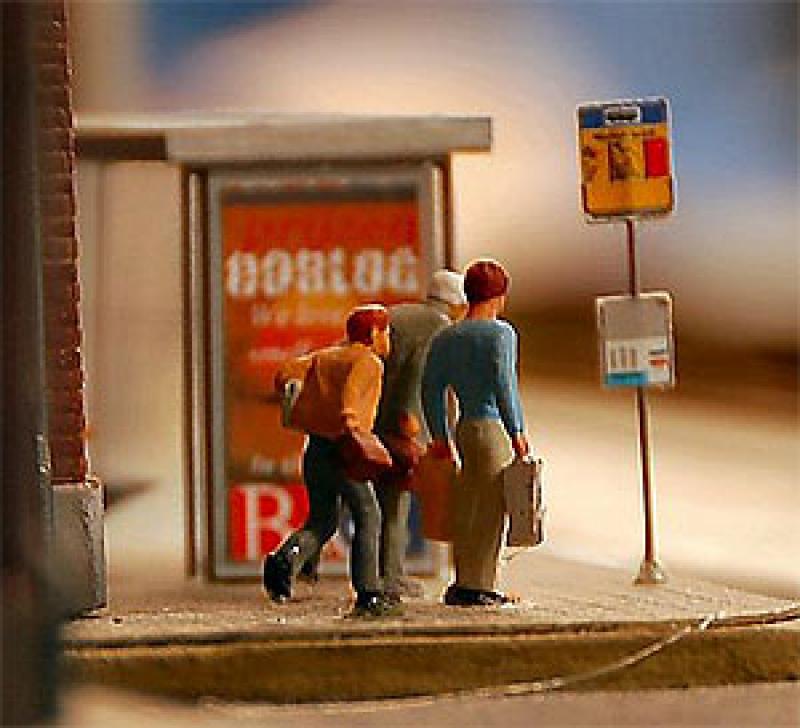

Hallo Beneluxers,
Ik zat op de site van Railz Miniworld te kijken en kwam deze foto tegen:
En ik moet zeggen dat ik dit echt mooi gemaakt is.
Nu volgt dus de vraag : Hoe wordt al dit moois gemaakt ?(en hoe ik dat het beste kan doen natuurlijk
Alsvast bedankt,
M.v.g. Bram van Veen

heel simpel: MSpaint en een kleurenprinter. bordjes getekend, geprint en aan een paaltje geplakt, het hokje heeft wanden van 1 gevouwen stuk overheadsheet voor inkjetprinters, het frame van het hok is er gewoon op geprint, het matglas-RET-logo-met-strepen ook. Dakje van dik styreen erop (alu gespoten), de reclamebordlichtbak gemaakt (ook alu gespoten styreen) en een gepritn reclamebord erop. Het draadgaasbankje is geprint op sheet, het heeft dus doorkijk maar geen echte gaasgaatjes.
