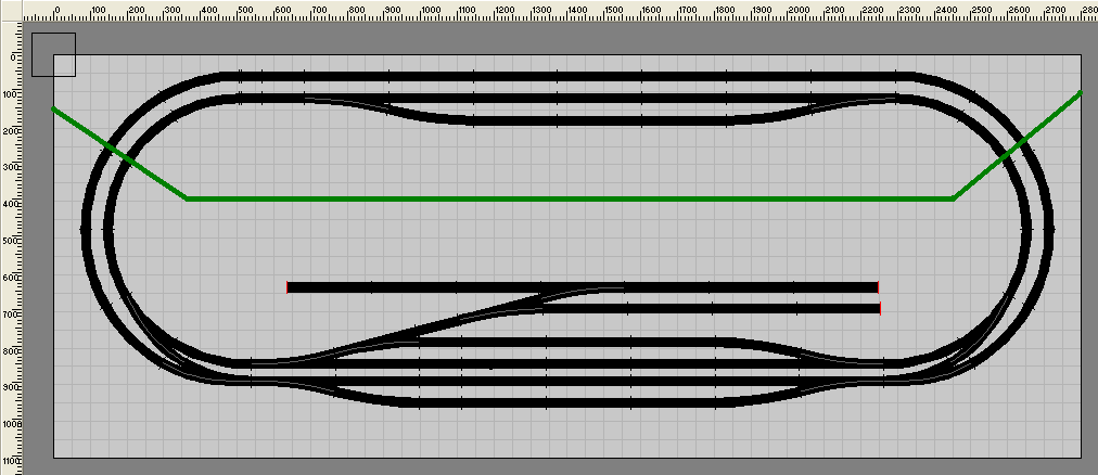

Wat dacht je van zoiets:
onderaan heeft dit ontwerp 3 opstelsporen. Je kunt natuulijk ook beginnen met 1 spoor daar.
halverwege zit een inhaalspoor. eventueel een kleine tussen halte. en bovenop een kopstation.
Deze kun je natuurlijk uitbreiden, dit ontwerp zit nog niet helemaal aan de 250, dus je kunt het nog iets uitrekken.
Hoe je uitkomt met 10 wagens op dit ontwerp weet ik niet, hangt er ook vanaf welk type wagens je wilt gaan gebruiken. Maar het is niet het eenvoudige rondje, waar je misschien wat snel op uitgekeken bent. je zult hier een binnen komende trein toch moeten opvangen, lok om laten rijden, of je tweede lok er voor en daarna weer weg sturen.

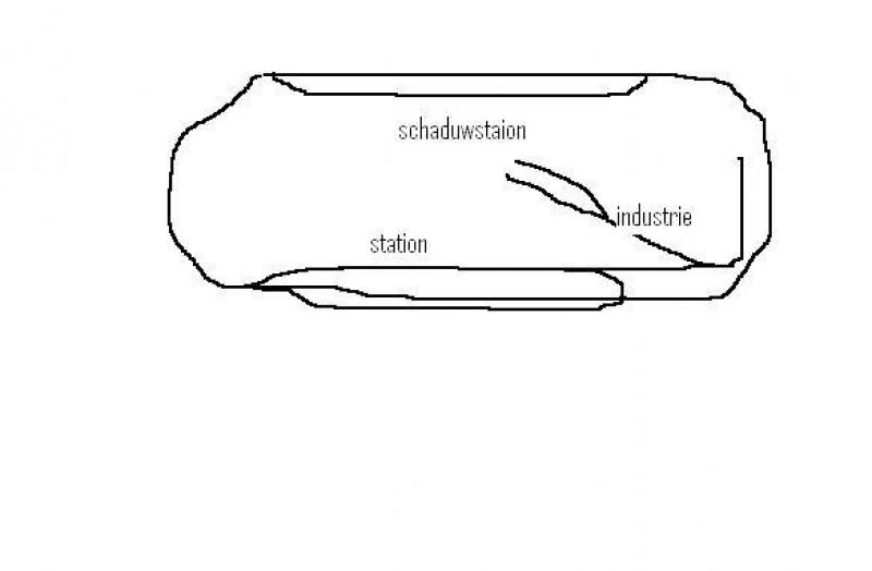

Dan is het baanplan van Roelco misschien net een stapje te ver.
Hierin komt nl. een keerlus voor in het schaduw station. Dit heeft toch wat extra aandacht nodig qua aansluiten en bedienen en het feit dat een gedeelte van de baan niet te zien is.
Misschen moet ja dan eerst beginnen met een railovaal en wat inhaalsporen en een stukje industrie bij het station. Alles op 1 niveau en nog overzichtelijk voor een 7 jarig ventje.
Het industriegedeelte kan je vanuit een van de uitwijksporen laten beginnen met een uithaalspoor wat weer terugsteekt naar de industrie.
Dat geeft toch variatie door te kunnen rangeren.
Gr.
Eric
Zoiets dus (let maar niet op mijn tekenkunsten)

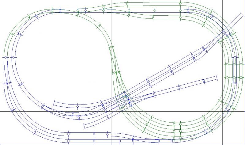

Ik heb een piko baan maar
heb een ander rails er aan toegevoegd en dat werkt prima
onder staande foto zijn van de baan die er nu ligt maar de hele kamer moet gedaan worden.
En we willen de kamer en treinbaan 1 laten worden.
Ik had niet 1 plaat dus ff wat in elkaar geknutseld
Maar hum dit is wat groter dan wat ik zij maar we willen als het kan iets omhoog.
