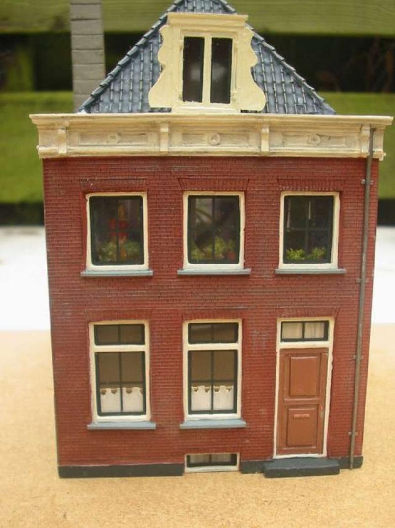

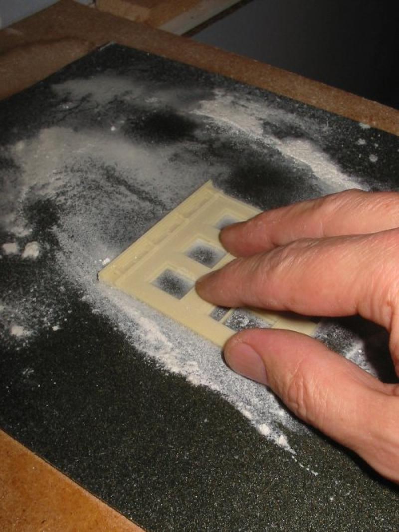

Een Artitec-kit ziet er als je hem uit de doos haalt zo uit:
Zoals je ziet, zitten er nog gietvliezen aan. Die verwijder je door inderdaad lang te schuren. Het beste doe je dat met waterproof schuurpapier en water. Dat voorkomt dat het resin-poeder gaat stuiven en da's niet gezond. Gebruik zowiezo een mondkapje. Schuren doe je dus zo:
Schilderen moet je zelf doen, maar dat geldt naar mijn mening eigenlijk net zo hard voor FalKibPola-kitjes. Het is wat meer werk, maar dan eindig je ook met een mooi resultaat:
