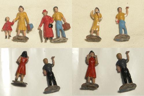

In de collectie figuurtjes heb ik zo goed mogelijk gezocht naar een figuurtje dat op haar en mij leek.
Dat vond ik (natuurlijk) niet.
Ik moest het kind van moeder scheiden en de oude oma van zoonlief.
Met een nieuwe scalpel sneed ik wat oubollige details weg en werd ook de jas meer tot een jurk gemaakt met een vijltje.
Met de soldeerbout werden de armen in de juiste stand gebogen. Dat mislukte helaas bij de vrouw, die haar linkeronderarm geamputeerd zag worden. Met wat lijm moest het maar verholpen worden: er was geen tijd een nieuw figuurtje te regelen.
Het haar was te kort: met een klodder plamuur die ik over de nek en gedeeltelijk de rug aanbracht, moest ik maar even snel een hair-extension regelen. Dat is uiteindelijk beter gelukt dan ik dacht.
Daarna schilderde ik de figuurtjes in de juiste kleuren: de gele jas werd een rode jurk, de blauwe spijkerbroek en geel overhemd werd respectievelijk zwart en grijs.

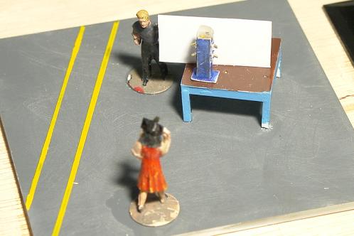

Na het in een andere kleur schilderen maakte ik van een dun stukje messing plaat en een stukje 1 millimeter buis de fotocamera, door het buisje aan het messing plaatje te solderen. Je ziet 'm zwart geschilderd op een weerstand drogen, helaas slecht zichtbaar.
De elektrakast kreeg ook een 0603 warmwitte SMD-LED op de bovenkant als verlichting, geheel zoals het grote voorbeeld. Van een stukje acryl maakte ik de lampekap die ook nog eens van 4 hoeken voorzien werd. In de zuil werd voorzichtig een kuiltje gemaakt om de LED in te verbergen, maar dat ging niet diep genoeg zonder zaken te beschadigen, dus freesde ik met het lampekapje in m'n vingers, een kuiltje IN het acryl.
In de zuil werd in de lengte een gat geboord om de draadjes (0,15 mm lakdraad) door te leiden.
Op de zuil werden van styreenplaat en messing staf de 'stopcontacten' aangebracht. Daarna werd de boel geschilderd, maar met de verf was iets raars: die droogde zo'n beetje bij aanraking met het styreen, waardoor het resultaat niet zo netjes werd als ik hoopte. Helaas, ik heb er verder geen foto's van, er was geen tijd voor.

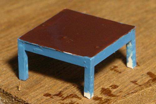

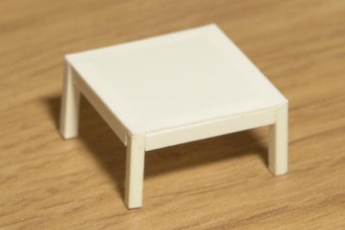

Van styreenplaat en profielen bouwde ik de tafel waar zich alles ook in werkelijkheid afgespeeld heeft.
Die werd bruin en blauw geschilderd.

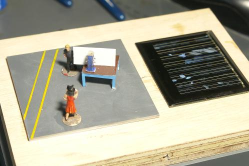

In de zagerij werd een plaatje multiplex uit de afvalbak gevist en op maat gezaagd.

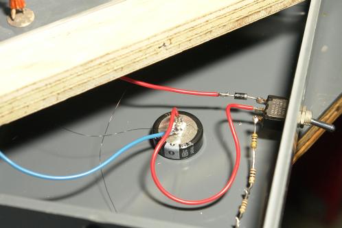

Terwijl ik dat deed, lag op de gloeidraad een plaatje PVC met 4 uitgeponste hoeken verwarmd te worden, zodat ik de randen om kon zetten: het zou het bakje worden waar het houten plankje in zou vallen, om de electronica in te kunnen plaatsen.

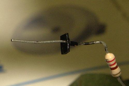

In dat PVC bakje werd een schakelaar, diode, goldcap en wat draad tot een geheel gemonteerd. De weerstanden staan in serie omdat ik er maar 1 van 100 Ohm bij me had en de spanning van de zonnecel toch wel heel wat hoger lag dan ik had verwacht.
Met het vastlijmen van de figuurtjes en aanleggen van de bedrading was ik er bijna. Terwijl dit in de zon lag op te laden (ik vond het lullig als het na het uitpakken van het kadootje niet zou werken) begon ik met de afdekking van acryl.

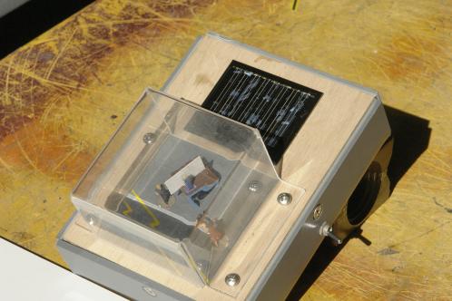

Toen ik na het zagen en buigen van het acryl bij m'n werkstukje terugkwam, kwam de tweede klad erin: de lijmpistoollijm had absoluut geen hechtkracht op de zonnecel en het PVC en alles had losgelaten, niet geholpen door de hitte van de zon.
Zonder twijfelen ragde ik zo voorzichtig mogelijk de lijmresten eraf en kneep de volledige tube secondenlijm die ik nog had over het PVC en de zonnecel en duwde alles vast.
Daarna boorde ik de gaten voor het acryl-beschermkapje, kon het geheel nog eens lekker opladen en na een half uurtje uitharden monteerde ik het kapje.
Dit was dan ook de laatste foto voordat het kadopapier erom heen ging en ik me, een kwartier te laat, richting de borrel spoedde om het aan haar te geven.
