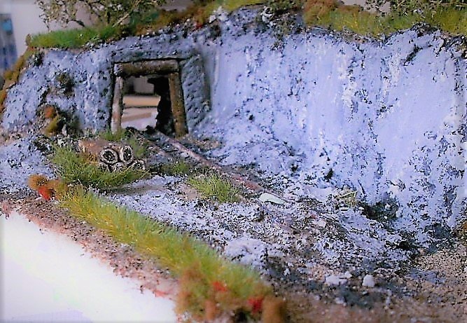

« Reactie #8 Gepost op: 10 July 2018, 22:28:24 »
 :D
Hoppetee, zolang de verf nergens anders komt dan op het werkstukje gewoon rechtstreeks mengen uit de tubes van die o-zo-fijne-winkel met een A!
Heb wel eens gelezen dat je rotspartijen ook moet patineren, das nieuw voor me dat gaan we doen als het morgen/overmorgen droog is.
Misschien nog wat Alabastine smeren en schilderen hier en daar voor massievere stukken rots.
Ik meng graag alles zelf heb bijna geen potjes op de roestpigmenten na dan.
Schilderen/tekenen/aquarel was vroeger favoriet.
Langzaamaan wordt het een ruiger landschap.
Op de voorgrond zie je iets liggen wat op stuthout lijkt.
Dat klopt, eerder had een test gedaan een wagenlading te maken van coaxkabel, een beetje vegerig effect met penseel geeft een boomstam uiterlijk.
Dat resultaat gebruik ik als stuthout voor de mijn.
Maar afwachten wat het resultaat is als het droog is
« Laatst bewerkt op: 10 July 2018, 22:32:27 door NS264 »

« Reactie #9 Gepost op: 12 July 2018, 09:06:20 »
Goedemorgen,
Nog niet tevereden met de rotsstructuur, daar ga ik nog een donkerder laagje overheen doen.
Hier en daar de boel nog een beetje aangesmeerd.
Stuthout aangebracht en het portaal verstevigt met blokken steen, dit bestaat uit een plakje styridur, met licht graveerwerk.
Overigens nog geen idee wat hier gewonnen wordt, deels een baantje op waarheid, deels fantasie.
Het vraagt wel na de oplevering van de foto om een kleine uitbreiding:
Vind wel vervolg hierna :D
Gr Koen.

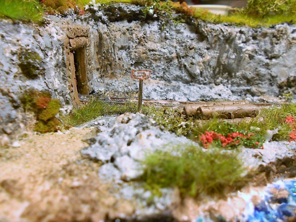

Daarstraks nog even wat geknutseld.
Ik vond het vanaf begin een beetje droge hoek.
Speelde met het idee van een kreek.
Gewoon wat piepschuim weggeklooft aan de voorzijde.
Ingesmeerd met Alabastine weer en een laagje houtlijm vermengd.
Terwijl het nog nat is wat piepschuimstukjes erin gedrukt en beschilderd.
Daarna met waterverf het natte houtlijm bewerkt.
Hopelijk vermengd het allemaal een beetje zodat het op een kreek lijkt.
Uit de rommeldoos een bord verboden toegang gemaakt.
En de vegetatie hier en daar versterkt met grasjes en ea.
Al met al begin ik wel een beetje tevreden te raken :D.
Morgen nog maar eens buigen over paard, karrenlorries en kleine details.
Gr Koen.
« Laatst bewerkt op: 13 July 2018, 01:27:05 door NS264 »

« Reactie #11 Gepost op: 13 July 2018, 09:11:53 »
Goedemorgen,
Een van de laatste updates van dit bouwdraadje tot de afloop van de wedstrijd.
De verdere detaillering bewaar ik voor de te maken foto.
Het kreekje door het landschap is hard geworden en de verf is vermengd.
De interesse voor de uitbreiding leeft voort maar start ik in een eigen draadje, dan is er natuurlijk meer tijd.
Ik zat te googlen naar Bemo HOe, en dacht dat daar wel redelijk wat materieel voor te krijgen is maar nu zag ik dat Busch HOf hanteerd met leuke diesellocs en wagons, ik heb niet veel nodig voor dit thema maar een beetje extra materieel is nooit weg en vooral die minilocs niet :P.
Kun je die twee schalen mixen dan???
Dat ga ik nog even verder uitzoeken.
Gr Koen.
