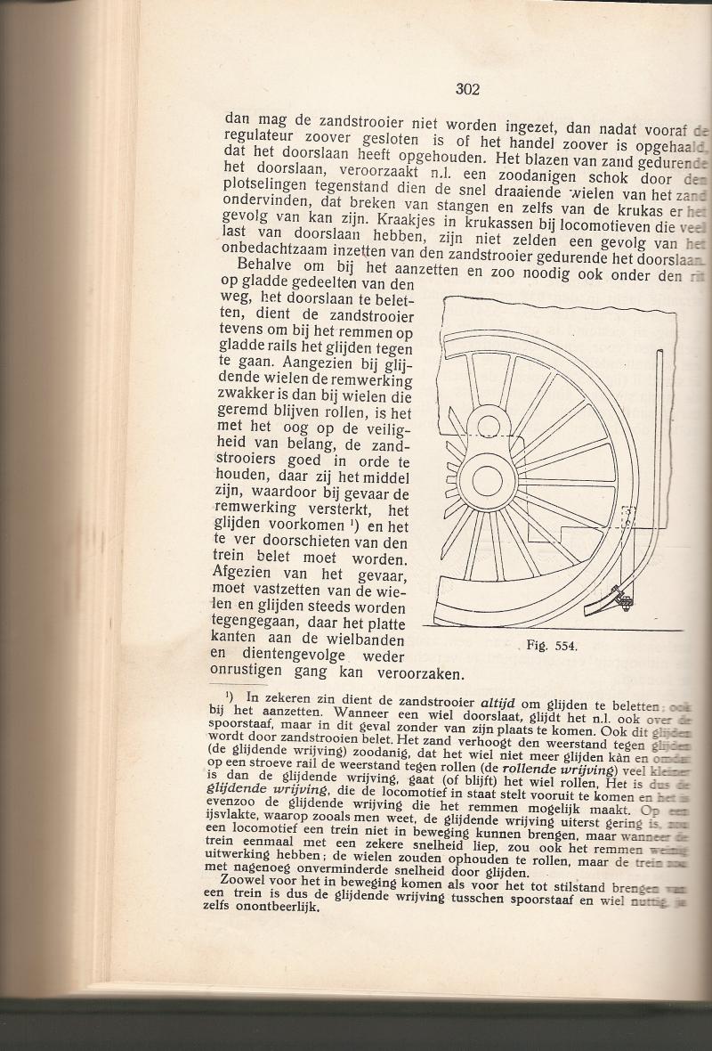

« Reactie #6 Gepost op: 31 December 2008, 11:02:46 »
L.S.,
Heb het even opgezocht in mijn Opa's leerboek - DE LOCOMOTIEF (HARE SAMENSTELLING EN BEHANDELING van S.M. GAASTRA uit 1925)
Citaat : (blz. 302) Behalve om bij het aanzetten en zoo noodig ook onder den rit op gladde gedeelten van den weg, het doorslaan te beletten, dient de zandstrooier tevens om bij het remmen op gladde rails het glijden tegen te gaan.
Theo.

« Reactie #7 Gepost op: 31 December 2008, 11:17:34 »
Zeer duidelijk, discussie over dit onderwerp gesloten ;D

« Reactie #8 Gepost op: 31 December 2008, 12:15:39 »
L.S.,
hebben we allemaal weer wat geleerd :)
