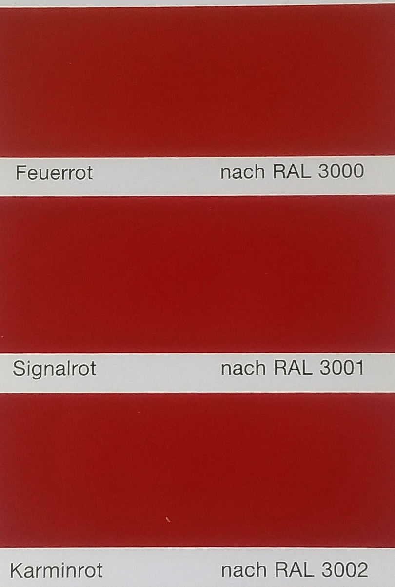

  • Berichten: 15451
Re: Tamiya verf en DB rood, welk Tamiya nummer ?
« Reactie #5 Gepost op: 30 March 2018, 12:10:10 »
 ;D
Ik haal ze ook altijd doorelkaar.
Maar je bent een knappe jongen als je verschil ziet tussen RAL3000, RAL3001 en RAL3002. Apart van elkaar dan. Zo naast elkaar is het geen kunst.
Nou ja, mat of glans, het is maar net wat je leuk vindt.  ;)
« Reactie #6 Gepost op: 30 March 2018, 12:14:13 »
 Ik zie eigenlijk  nu al geen verschil met de kleuren naast elkaar ,laat staan als je een kleur'
 moet kiezen in de winkel  ;D
 Ik weet in ieder geval waar ik naar zoeken moet en wat ik kan verwachten....
