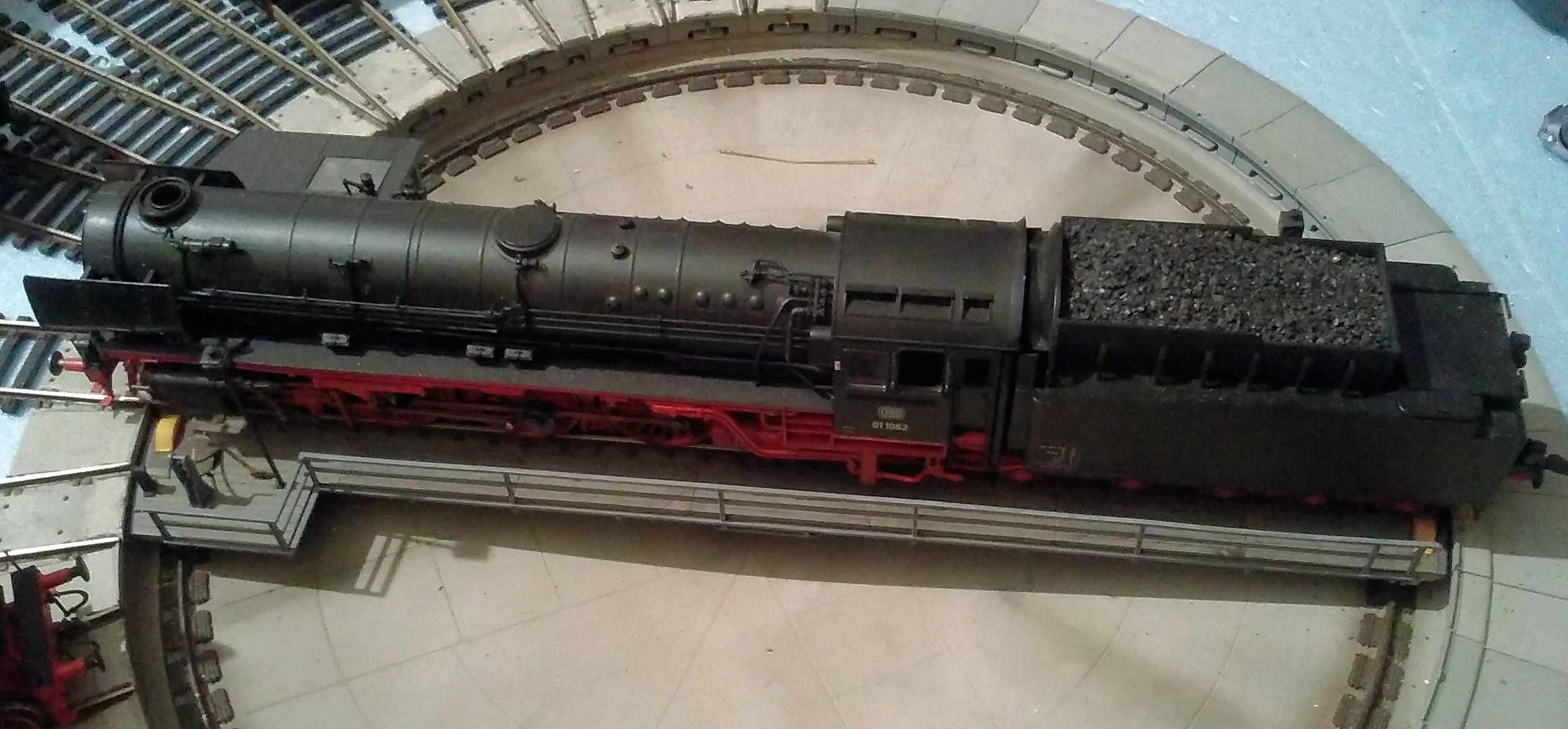

Mijn 45 023 past inderdaad (net) niet op de draaischijf van Roco. Een lok BR 05 staat niet tot mijn beschikking, maar ik vermoed dat die ook niet zal passen.
De Kasseleraner 01 1062 echter past wel degelijk op die schijf. Weliswaar steken de buffers (en de koppeling) aan alle kanten over de draaibrug uit, zodat je moet zorgen dat eventuele obstakels uit de weg geruimd zijn als je die lok wil draaien, maar alle assen staan erop:
