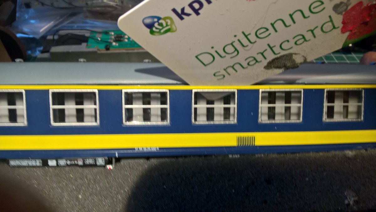

Vingernagel tussen de rand peuteren, dan een pasje erlangs en het dak komt vrij gemakkelijk los. Zorg er wel voor dat het pasje achter het glas terecht komt en niet tussen het glas en de bak.

Gaan we tussen door aan de gang met het interieur, kwastje rood doet wonderen. Vloer en deuren met een kwastje lichtgrijs gedaan, is op de foto's nauwelijks te zien, maar haalt wel de plastic glans weg.

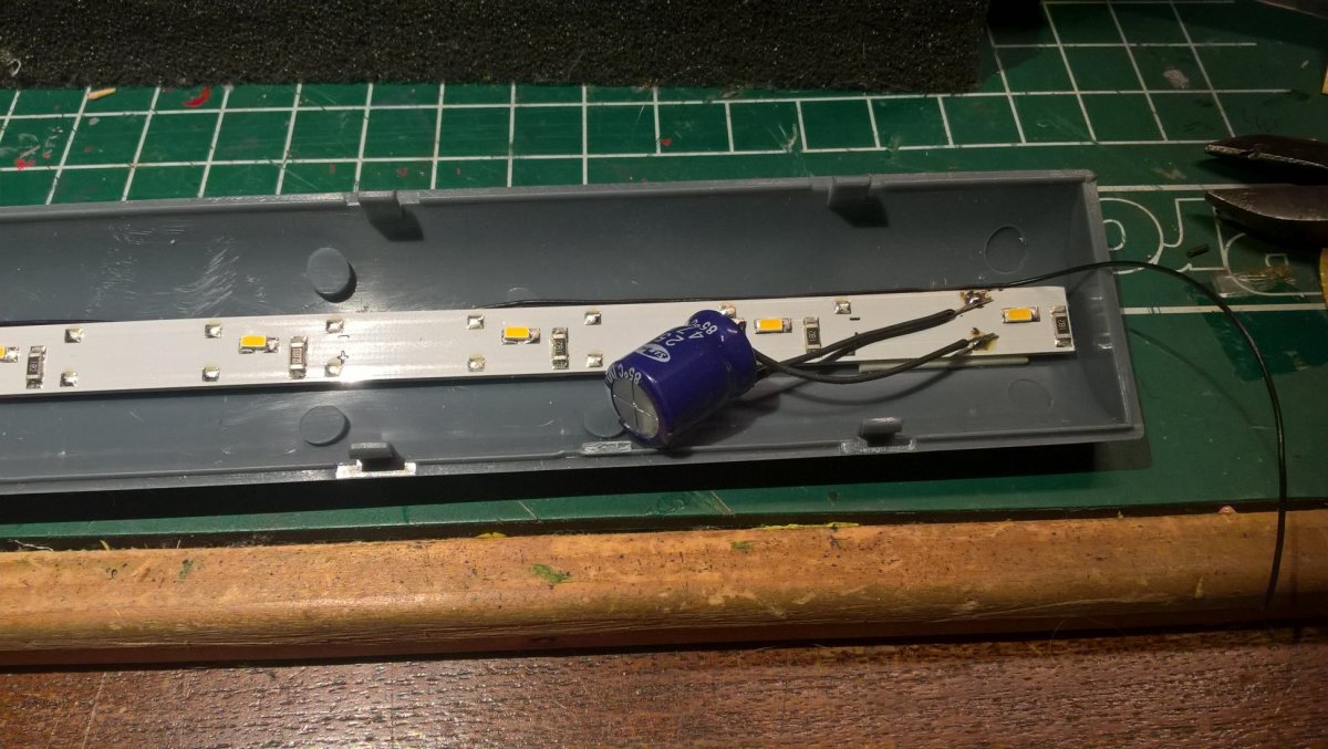

Dan verder met de lichtstrip, hier worden 5 stukjes dubbelzijdeige tape geplakt, neem ze een frachtie breder dan de strip......
......plak de strip in het dak en plak één van bijde aansluit draden langs de strip op de uitstekende dubbelzijdige tape.
Knip de draden van een elco van 220-470uF op ca 4mm af en sooldeer er twee stukje soepele snoer van ca 3cm aan. Deze worden op de lichtstrip gesoldeerd. Let op de juiste polariteit.

De draaden van de wielstellen worden ca 1cm boven het interieur af geknipt en dan wordt daar de soepele snoer van de lichtstrip weer aan gesoldeerd aan beide kanten. De stugge sleperdraad 180 graden ombuigen zodat hij in het hok verdwijnt. De elco in het toilet laten zakken en het geheel effe op het spoor zetten voor een test. Potmeter geheel terug draaien naar minimaal en het dak op zijn plaats klikken.

De verlichting ziet er mooi uit maar de kleur van de banken is voor de helft niet goed. De 1e klas klopt idd, dit waren (uit mijn herinnering,ik was altijd erg gefocust op dit soort details) met rood pluche beklede banken maar de andere helft van het rijtuig is 2e klas en hiervan was de bekleding van de stoelen van blauw soort plastic zeildoek, dat plakte lekker tijdens de zomer als je met korte broek en blote benen in zo'n coupé zat. De kleur van die 2e klas banken was donkerblauw. Overigens waren de 1e klas coupé's meestal vrijwel leeg maar in een 2e klas NMBS coupé zat je nooit alleen in de Beneluxtrein. Die stoelen waren erg geliefd omdat ze een stuk luxer waren dan de rest van de plan W 2e klas banken.

Citaat van: ruudns
... Potmeter geheel terug draaien naar minimaal en het dak op zijn plaats klikken.
Ik zal de Plan W nog eens open moeten maken om hem nog iets verder te dimmen.
Waar zit die pometer?

Hufing led strips hebben behalve een gelijkrichtbrug ook een potmeter (plaatje klikken voor uitvergroting) in serie met de leds.
