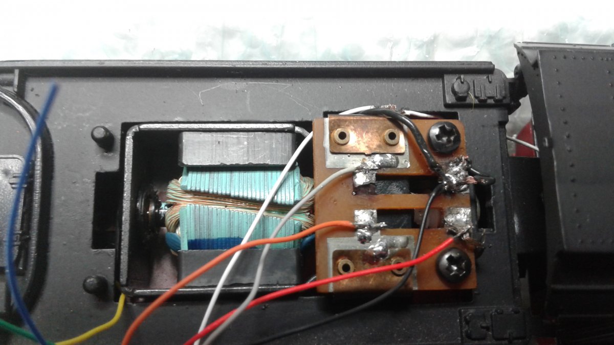

Het digitaliseren van de Roco 43233 NS 4808 verloopt niet naar wens.
Van de lok zijn de oude weerstanden/diodes/spoeltjes verwijderd. Dit alles volgens de inbouw adviezen van de duitse site
http://www.hp-pfeiffer.de/
Heb voor de lok verlichting voor en achter de nodige bedrading aangepast.
Na montage van de decoder heb ik een lokadres opgegeven.
Tot mijn verbazing de motor reageert niet, terwijl de verlichting van de lok wel aan een uitgezet kan worden.
Dus het adres van de decoder wordt wel herkent.
Ik heb een foto gemaakt van de aansluiting waarin duidelijk te zien is hoe de bedrading van de decoder naar de loc loopt
De rode en zwarte naar de voeding , de oranje en grijze draad naar de motor aansluiting. de motor is goed, heb dit analoog getest via de aansluitbrug boven op de motor.
Heb zo het idee dat voor de motor aansluiting nog wat gedaan moet worden ??
Wie kan mij, Freddy gelukkig maken?

Bovenstaand een foto van de aansluiting
Laatst bewerkt op: 07 October 2017, 23:14:15 door Freddy

Voor de zekerheid een vraag: je hebt de motor toch getest voordat je de decoder vastsoldeerde? Als je stroom zet op de motor met de grijze en oranje draad er al aan heb je hoogstwaarschijnlijk de decoder motorsturing afgefikt
Ik zie niks raars in de foto, het zou gewoon moeten werken. Tenzij de contactlipjes van het printje geen goed contact maken op de motor of de motor op één of andere manier nog elektrisch is verbonden met massa. Bij dit type motor moet je een motor pool isoleren dacht ik. Maar dat weten anderen beter dan ik.

Als de decoder niet stuk is dan zou je het nog eens kunnen proberen door de spoeltjes sterug te plaatsen. Ik heb dit gehad met een plan T waar ik ook alles uit had gehaald. Interieurverlichting alsook de kop en sluitlichten deden het behalve de motor.
Spoelen ( die groene ). Teruggeplaatst en alles deed het. Dit schijnt te maken te hebben met de opbouw van de decoder.

Volgens mij is de witte draad bovenin de foto beschadigd, misschien zelfs wel doormidden.

ik zal de spoeltjes es terugplaatsen en hopen dat ie het doet. Overigens heb ik nog niet vermeld welke decoder het betreft; LokPilot Fx V4.0

Da's een functie decoder. Je hebt dus een verkeerde decoder geplaatst. Als je bv de 54611 gaat ie het zeker doen.

De LokPilot Fx is een functiedecoder, die geen motorsturing aan boord heeft. Je zou een lokpilot met nummer 54610 (multiprotocol) of 54611 (alleen DCC) moeten hebben.

Nou, dat verklaart iig dat de verlichting functioneert. Decoder is in orde.

Ai, beste forum genoten. Duidelijk, ff niet goed opgepast
Ga gelijk aan de slag met een juiste decoder. Ach ja op een regenachtige zaterdag heb ik mijn hiermee wel vermaakt in de "man-cave"
