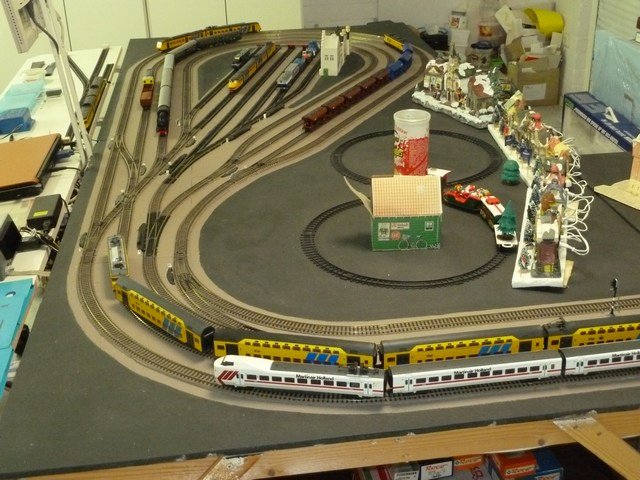

Ik verf de ondergrond van de rails met matte muurverf in de kleur van de Fleischmann Profi bedding. De kleur is RAL 5005 Y50R. Hieronder een voorbeeld, waarbij de algemene ondergrond wordt geschilderd met matte muurverf donkergrijs RAL 7201.
