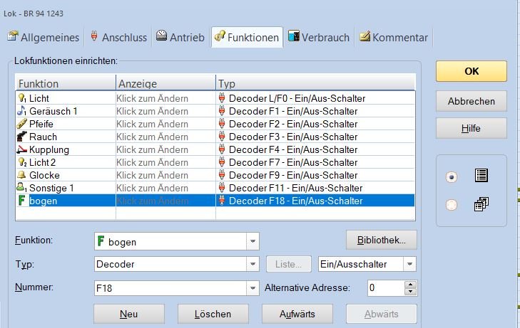

Ik snap het werkelijk niet...
Een ESU Sound loc van mij heeft op F18 als geluidsfunctie het zogenaamde "Kurvenquietschen", het piepen in de bogen.
Als die sound op de regelaar wordt geactiveerd in DCC-bedrijf dan wordt keurig het geluid ten gehore gebracht.
De loc is aangemeld in het besturingssysteem Traincontroller met alle relevante functies, waaronder ook F18, het piepen in de bogen. Echter in Traincontroller worden alle functies netjes afgespeeld, behalve die ene F18 bij deze loc.
Je ziet dan de functietoets op het display wordt geactiveerd, maar het geluid blijft uit. En jawel, via de handregelaar wordt het wel keurig afgespeeld.
Met andere locs nog nimmer zo'n vreemd probleem gehad, het is alleen deze ene functie bij die ene loc.
Iemand dit vaker meegemaakt en nog beter ook opgelost?

Misschien gekke vraag, maar kan TC wel meer dan 12 functies aansturen? Ofwel doen de functies eromheen het wel.
Lijkt mij namelijk een software issue net jouw centrale. Als de centrale en de regelaar het namelijk wel doen.

03 September 2017, 10:56:25 »
Wim.
Heb je al gekeken of de instellingen bij eigenschappen juist zijn ingesteld.
Bij eigenschappen van de lok kun je bij de functies de instellingen doen (Dat weet je wel)
Bij Funktion geeft je aan welk simbool er komt.
Bij Typ geef je aan waar het geluid staat, decoder , lijst of geluidfile, ik denk dat daar decoder moet staan omdat daar het geluid staat opgeslagen.
En bij nummer geef je de functietoets in F18.
Niet vergeten om op OK te drukken
Ps. Tc kan 28 funtitoetsen aan.
Gr Piet
Roco rijder met 2multimaus als slave, RouteControl, multimaus pro, Multizentrale pro als digitalesysteem/versterker, 4x booster, remgenerator en Rocomotion en Train-controller Gold 8.0 A3 en Rocomotion 10785 als terugmeldsysteem

Hallo Piet,
dat staat allemaal keurig ingesteld;
grtz,
