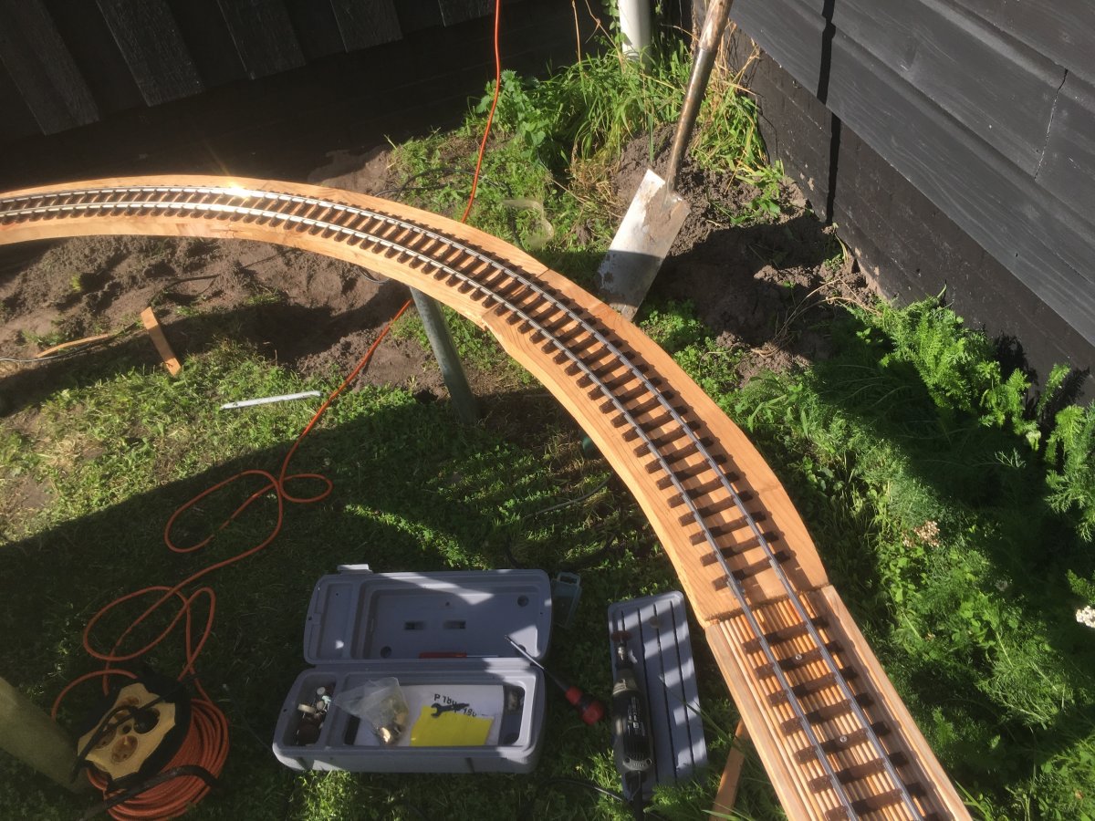

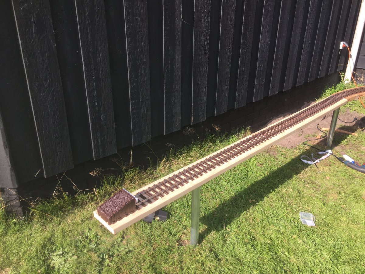

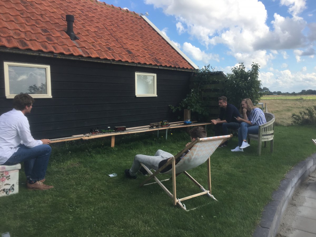

Het bouwen van de baan.
Een nadeel van een terrasbaan is dat deze op de grond ligt, dat is nogal veel bukken en op de knieën. voor een baan die in de ronde rijd geen probleem, maar voor een baan waarop je wilt rangeren rampzalig. Dus moet de baan op een redelijke hoogte liggen zonder dat de tuin er teveel door verstoord wordt.

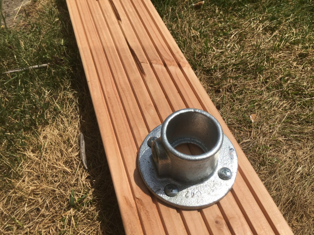

De bouw moet wel weerbestendig zijn en dat houdt in dat je alleen met massief hout etc kunt werken. Voor de opbouw heb ik gekozen voor een eenvoudige constructie met Douglas-hout en steigerbuizen. De constructie is als volgt :
Steigergerbuis in de grond slaan (ruim 50 cm diep). Dit doe je om de 1,50 cm. Dan zet je op de plank een bevestiging en daarna kan de plank op de steigerbuizen worden vastgemaakt. De constructie blijft op de manier demontabel en heel stevig.

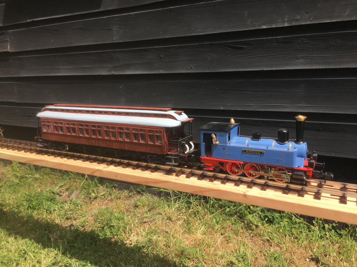

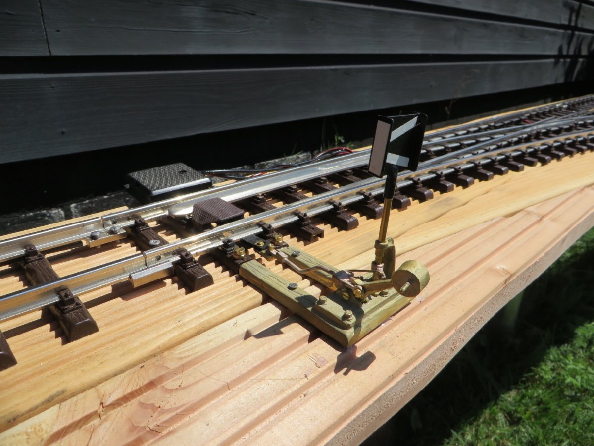

De rails voor buiten is een ander belangrijk punt. Märklin spoor 1 rails is erg mooi, maar voor stevig buitengebruik iets te fijn. De railhoogte en bielshoogte is lager dan bij G rails een daardoor is de rails van Märklin gevoeliger voor storing. een ander nadeel is dat je alleen vrij kleine railstukken kunt krijgen, wat er toe leidt dat je veel verbindingen hebt, die stroomverlies geven.
Ik heb daarom voor G rail gekozen, en dan niet in messing, wat je vaak moet poetsen maar in nikkel wat bijna onderhoudsvrij is. Ik heb rails van Thiel genomen, en Thiel levert grote lengtes. (3 meter ) De hele baan bestaat daarom maar uit 9 baandelen, waarvan één groot (75 cm lang 10 graden) handbediend wissel.
en na hard werken is de baan gereed voor de eerste proefritten:

Hallo Bello,
Wat leuk om dat Maxi-spul eens in bedrijf te zien.
Verder snap ik de bedoeling van je baan niet helemaal.
Is de tekening nog steeds in overeenstemming met je foto's?
Waarom maak je niet een klassiek ovaaltje en ga je lekker rondjes rijden?
groet en succes!
Hendrik

We koppelen en ontkoppelen nu met de hand , het wissel is ook handbediend en voor de besturing gebruiken we het delta mobile systeem.

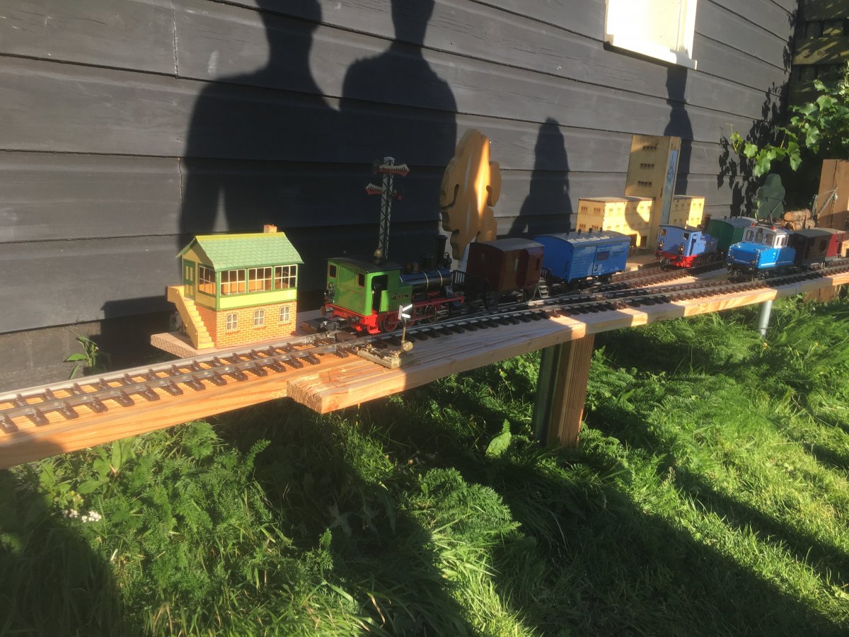

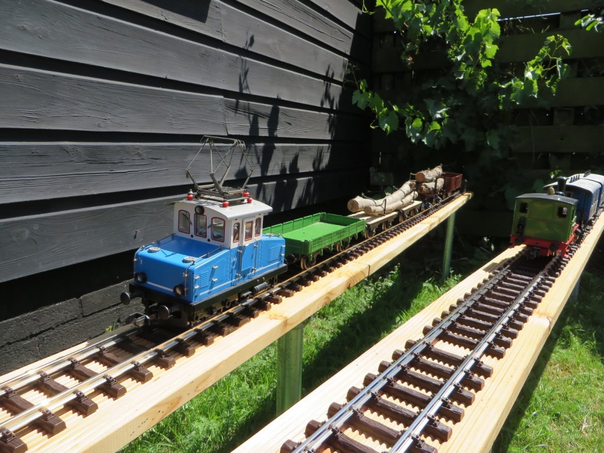

12 September 2017, 22:04:18 »
Dank je , deze baan is snel te gebruiken, loks en wagens erop en rijden maar.
Deze staan in een kunststof kist vlakbij de baan.
Dus een zonnig moment is al genoeg voor een trein sessie
De Thiel rails is echt heel goed, ondanks regen hoef je nooit te poetsen, contact is altijd perfect.
Ben ook wat aan het experimenteren met scenery. Heb hiervoor station Friedrichshafen van Märklin.
Er hoort nog een toren op, die moet ik ergens vinden of zelf bouwen. Kan mooi als het regent.
