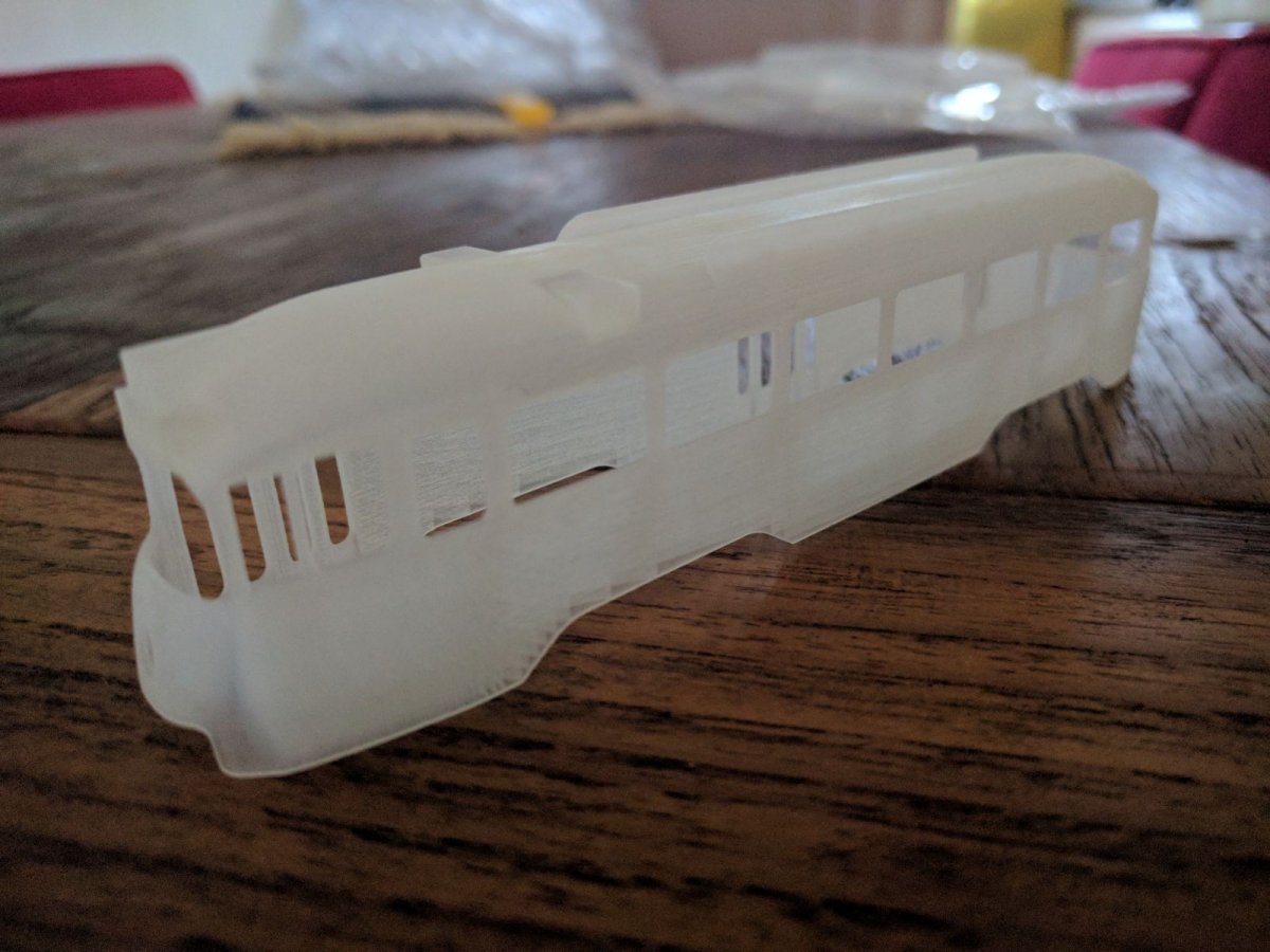

Beste mede modelspoorders,
Ik wil mij gaan wagen aan het ombouwen/maken van eigen rijdend materiaal. Dus het ombouwen van vitrine modellen of het rijdend maken van 3d modellen. Nu kan ik nergens vinden of er ook losse aandrijvingen zijn te krijgen. die dus standalone kunnen rijden. en aan te passen zijn naar digitaal gebruik. Hebben jullie enig idee waar ik deze kan vinden? Of hebben jullie tips om zelf zoiets te bouwen?
Groet, Bas

https://www.ets-train.com/zubehoer/antriebe/

Dag Bas,
FritsT geeft alvast een mooi voorbeeld van een paar aandrijvingen, maar het is misschien ook leuk om te vertellen wat je wilt motoriseren. Een locomotief of een treinstel maakt al een heel verschil, maar er zijn ook nog honderden verschillende soorten locs en treinstellen.
Voor treinstellen gebruik ik de BB unit van Ome Piet van Godfather Models & Supplies (
http://www.gmens.nl/
Klik op Motoren en motorunits). Rijdt bij mij best prima op een decoder, je hoeft alleen de stroomafnemers los te solderen van de motor.
Ook droom ik ervan om ooit 3D tekenen te leren en zelf een aantal aandrijvingen te maken, maar daar loop ik al een hele poos mee. Ik wil graag een aandrijving waar je niks van ziet, zoals de aandrijving van de Artitec DE1 en 2. Jammer dat deze niet los verkocht worden. Wellicht als ik een keer een kleine goedkoop hars/UV printer kan kopen. Hoeft niet groter te zijn dan 10 cm voor een aandrijving, maar wel vrij precies en stevig.
Succes,
Robert

@FritsT Thanks voor de link! dat help zeker!
@Biesje Hey, ook een goeie link! daar kan ik zeker wat mee. Ik ga me wagen aan het bouwen van een shapeways model van SpoorObjecten, de PCC 1200.

Nog eentje:
https://www.sb-modellbau.com
en nog eentje
http://www.halling.at/Zubehoer/Antriebe
en nog eentje
http://www.pmt-modelle.de/2011/seiten/h0antriebe.html
en de laatste (van mij)
http://www.hustra.de/html/tram-antriebe.html
Groet
Jan

Hee, wat grappig. Ik wist dat Mitchell hier ooit mee bezig was geweest, maar niet dat hij het project ook heeft afgemaakt. Forumlid Wekra heeft 3D modellen van de 1300, 2100 en nu ook 1200 gemaakt, maar dan als een compleet bouwpakket met bodemplaat en aandrijving.
Je hebt de kap van Mitchell al, dus daar valt niet veel meer aan te doen, ik zou eens kijken of je een halling aandrijving kan aanpassen.
Groeten en veel succes, Paul
