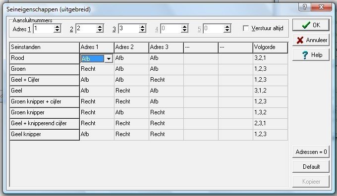

Ik ben al een hele tijd aan het puzzelen hoe ik de NS 3 licht seinen normaal kan aansturen met koploper heb al vele pogingen gedaan maar het werkt niet als in de software het sein op rood spring knippert het bijvoorbeeld oranje dit kan niet de bedoeling zijn ik weet niet meer wat ik kan proberen.
gr Sem

Als je hulp wilt zul je wat mer informatie moeten geven, onder andere:
- wat voor seinen gebruik je? Merk, type?
- wat voor decoders gebruik je voor de seinen? Merk, type?
- wat heb je nu in Koploper ingesteld? Scherm, screendump?
Succes!

- Heb je de decoder op de juiste preset gezet?
- Kan je hem handmatig netjes bedienen?
- Heb je de grote draadje van Bert over de DR4018 en Koploper al doorgenomen?

Je zou
dit draadje
eens door kunnen spitten.
Hierin heeft forumgenoot Bert_Apd heel veel uitgeplozen om van alle in te stellen.
En er zijn meerdere draadjes hierover op het forum. Zoek die ook eens op.

Hallo Sem,
Naast alle goede suggesties hierboven nog even een Koploper voorbeelddefinitie voor een DR4018 Preset7 NS-sein:
In tegenstelling tot mijn eerdere suggestie hoeft voor "normale seinen" de optie "Verstuur altijd" niet te worden aangevinkt.
Bert

Hallo, Het heeft gewerkt alleen heb ik nog een probleem met de DR4018 het rode licht brand niet. Als ik in koploper het sein op rood zet knippert het oranje. Weet iemand wat ik moet doen?
Gr
Sem

Heb je al een keer de decoder gereset en op Nederlands lichtsein-stelsel gezet?
Groet Ronald.
