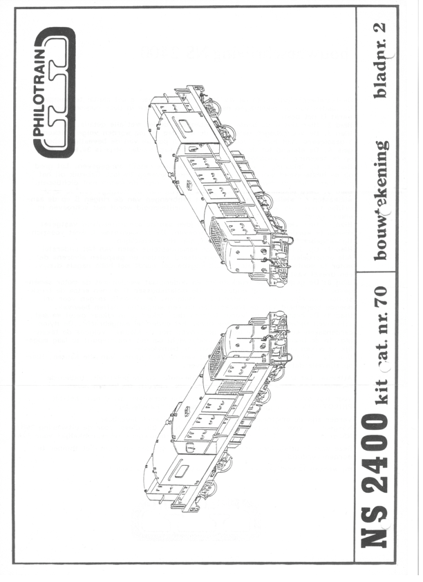

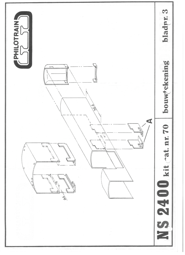

Hi
Zoals aangegeven in het Toon je aanwinsten draadje 2 maal een 2400 van Philotrain op de kop kunnen tikken. Nu moet het noodzakelijke onderhoud plaats gaan vinden, ze hebben iets van 24 jaar stil gestaan. Heeft iemand dit al eens aan de hand gehad? Wat kan ik he beste doen en hoe?
Eerste concrete vraag: hoe gaan die dingen open?
Martijn

Schroefjes aan de onderkant losdraaien?
Zelf nooit aan de hand gehad, maar onder mijn 2530 zitten 8 schroefjes.
ik gok dat je de buitenste 4 moet hebben, maar zou ze eerst half los draaien om te kijken wat er gebeurt. Dan voorkom je in ieder geval dat er straks losse onderdelen in de huif liggen.
Grtz, Ton
P.S. Weet je zeker dat onderhoud nodig is? Als je hem op de baan zet en hij rijdt gewoon, dan zou ik het zo laten.

Nou, ik vind maar 2 schroefjes onder de cabine en dan gebeurt er niets. En ja, hij rijdt wel, maar heel langzaam. Kan aan de trafo liggen, maar kan me ook voorstellen dat eea een beetje verhardt is

Ik heb ooit eens drie van die dingen gebouwd. Zal eens kijken of ik ergens een 'ahaaa'-moment kan vinden....
Edit: het enige wat ik hier zie en hoor is brandende verlichting v/a en een hoop gebrom van een motor, dus ik vrees dat ik beide exemplaren binnenkort ook de werkplaats moet binnenhalen. Misschien dat er nog iemand is die een bouwbeschrijving heeft liggen? En 'm dan ook hier wil en kan plaatsen? 'For the sake of mankind' (en een paar Philotrain 2400'en

Er zitten 4 heel kleine schroefjes aan de voor en achterkant van de huif, tegen de bufferbalk aan. Mijn ervaring is dat je het beste ook de zijkanten van de draaistellen los kunt halen,dan heb je iets meer ruimte om bij die schroefjes te komen. Het zou kunnen dat er ook schroefjes onder het machinisten huis zitten, maar dat kan ik me niet goed herinneren.

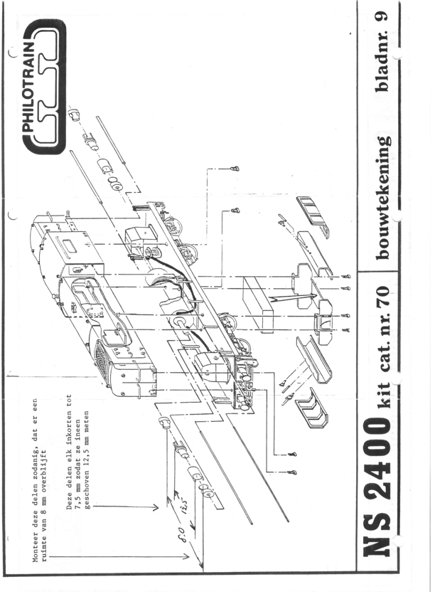

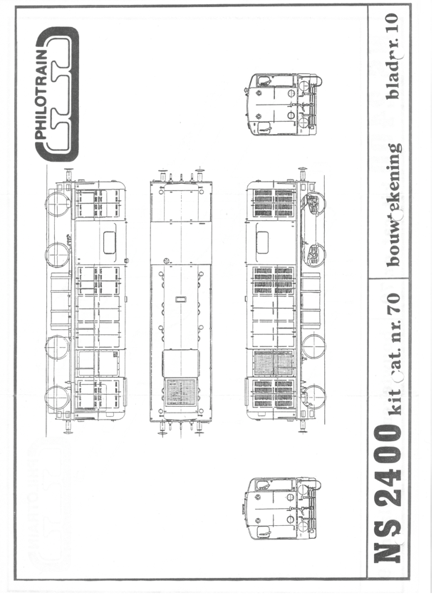

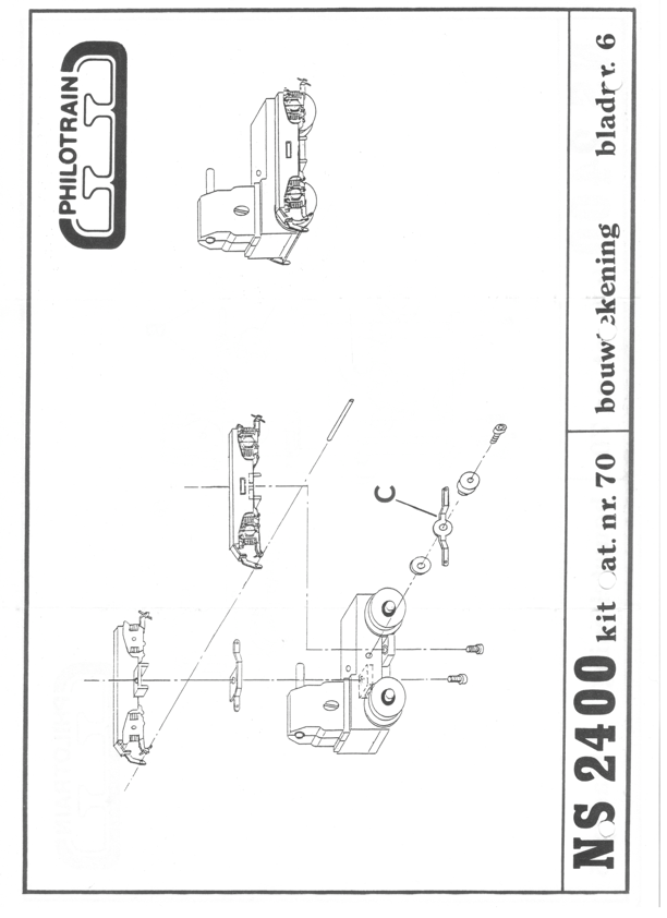

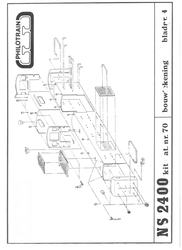

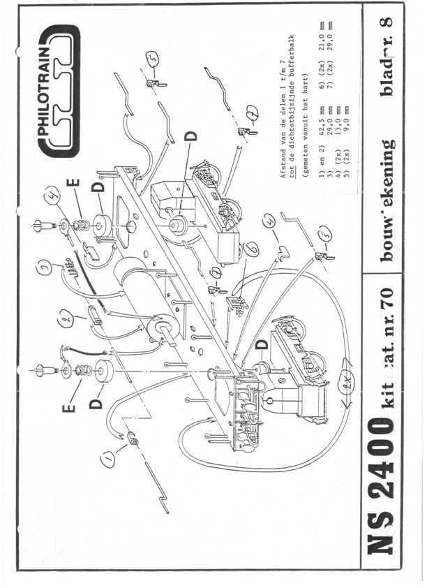

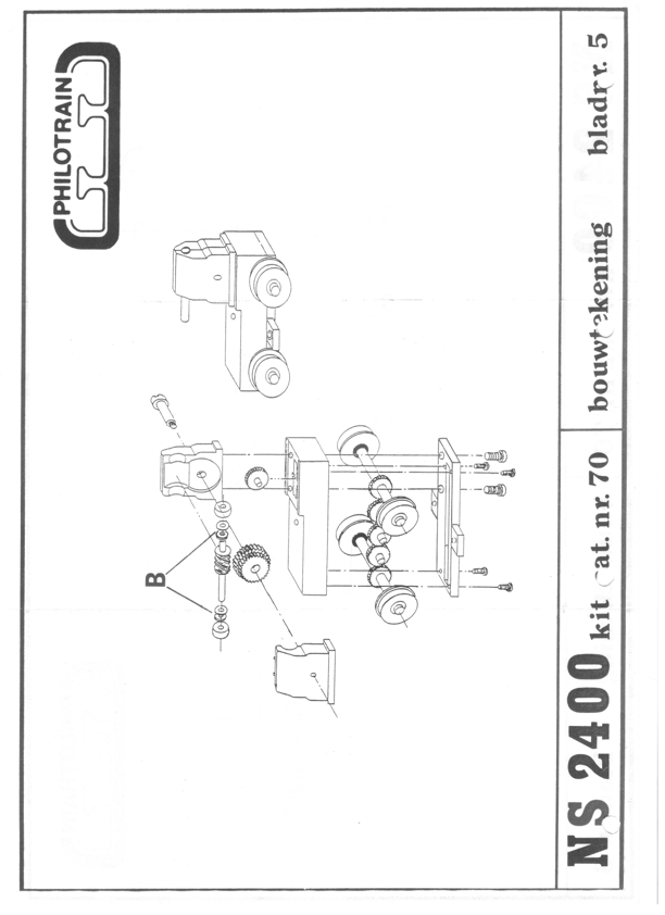

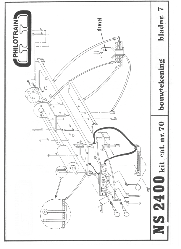

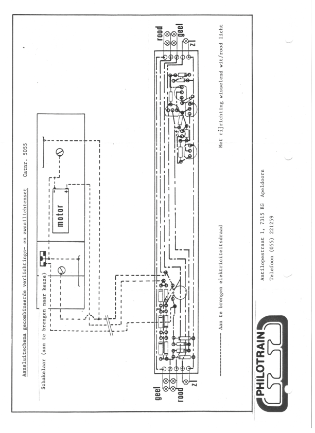

Citaat van: Rob Ellerman op 02 March 2025, 19:51:54
Ik heb ooit zo'n Philotrain 2400 gebouwd en toen ik mijn H0 verzameling had verkocht, vond ik het zonde om de bouwtekeningen weg te gooien.
Zou misschien nog een keer nut kunnen hebben.......?
Peter

Merci! Je bent me voor, via andere weg ook de handleiding gekregen, maar dit is prima!
