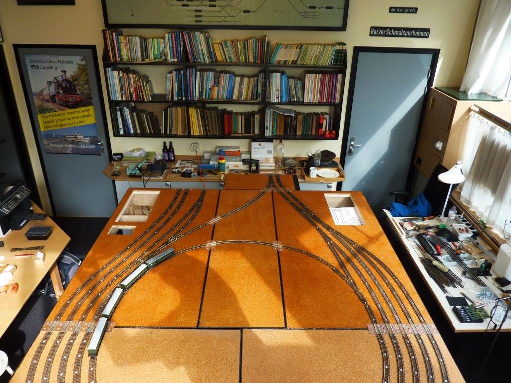

« Reactie #4 Gepost op: 25 September 2017, 21:24:32 »
Ben bang dat er "iets" niet goed is gegaan bij mij bij de uitwerking van het TASS concept ........
  • afmetingen lijken niet helemaal te kloppen
  • meer dan smalspoor kan ik d'r niet van maken
  • KISS is onderweg ook verloren gegaan
  • retry, abort, ignore ........
Gelukkig heb ik nog een setje om te kijken of het de tweede keer beter gaan  :'(
