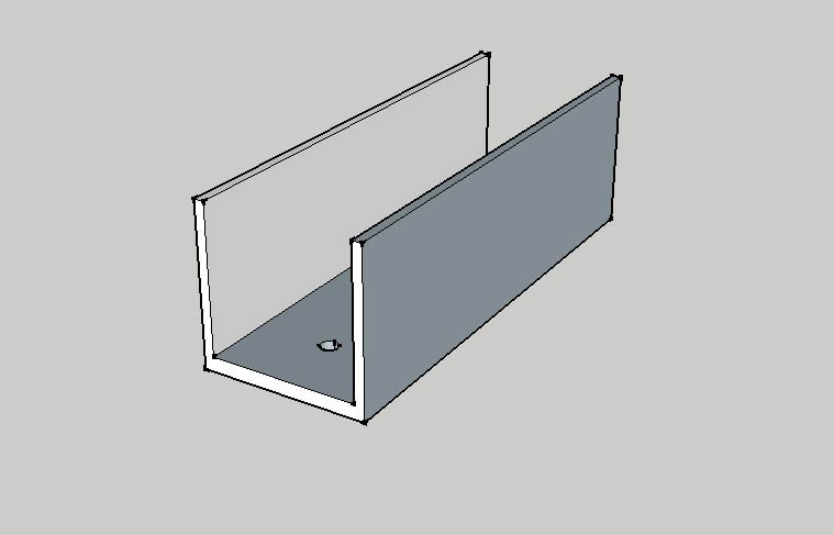

Als je het filmpje goed bekijkt en beluisterd dan past ook daar de servo ruim want de man heeft even na drie minuten het over het wat dichtknijpen van het profiel, het geen ook wel te zien is.

idd, die zal ook 20mm hebben, ik meen dat hij het had over 1/2 duim, dat zal zo iets zijn, en ik denk ook dat niet alle micro servo's precies even dik zijn, dus een beetje knijpen had ik al voorzien.

Ik zou dan liever een gaatje boren, M3 draad tappen en de servo op een strategisch plekje met een schroefje vastklemmen. Dan ben je in ieder geval niet puur op klemkracht aan het vertrouwen.
Daarnaast hoef je dan niet persé op te vullen en de hoeveelheid extra werk is minimaal.

Ja is zeker een mogelijkheid, en een zekere borging.

Ik heb het onderdeel in 3d uitgewerkt.
Prijs wordt berekend op dit moment.
Breedte hoogte etc kan zo aangepast worden. Je, kan het bestand zo krijgen van me als je wilt.

Een enkel stuks komt op 6.5 euro. Dit komt mede door de instelkosten.
Bij meerdere exemplaren opnemen in 1 bestand zakt de prijs per stuk.
Prijs valt mee vergeleken met in 14K Goud (1870 euro). Maar dan heb je ook wat :o
Succes met zoeken naar een juist profiel.

Ik denk toch dat ik het op aluminium hou, toch bedankt.
