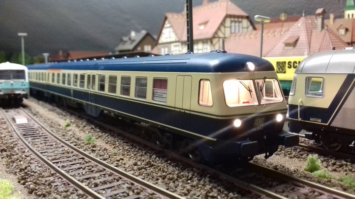

Ik heb vandaag een mooi treinstel baureihe 614 van Liliput binnengekregen. Alles deed het goed en daarna de decoder van Lenz Silver+21 erin en dat ging ook nog goed.
Echter als ik het lokadres wijzig van de fabrieksinstelling 3 naar 5, dan doen de koplampen en cabineverlichting het niet meer. De binnenverlichting wel en rijden gaat ook goed.

Klinkt op of de andere manier bekend. Bedankt voor de tip. Ik ga het uitzoeken.
Als dank een foto van het oceaanblauwe/beige treinstel van Liliput (met nog lokadres 3).
