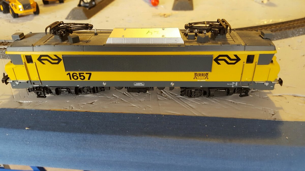

Ik heb een nieuwe baan aangelegd met nieuwe Marklin rails. Daarop lopen nieuwe MFX locs buitengewoon goed. Mooi langzaam, ook goed door wissels, geen centje pijn. Echt een verademing om te zien.'En dat geluid is ook prachtig. Zo'n diesel die opstart, ik kan er niet genoeg van krijgen.
ECHTER: Ik heb ook een oude loc omgebouwd met een nieuwe motor EN een MSD3 decoder (met geluid dus) die er af en toe mee ophoudt
Om voor mij onduidelijke redenen stopt hij er af en toe mee en wil bijna niet verder. Een zetje daar reageert hij nauwelijks op.
-Stationair loopt hij goed als je de loc op tilt bij de aandrijfwielen.
-stationair werken ook alle digitale geluidjes goed.
-echter op specifieke plekken: wissels, in bochten maar ook op een specifiek recht stuk/plaats stopt het beestje ermee
-hij maakt ook een beetje een raar geluidje. Enigszins schurend, alsof er iets aanloopt.
-een andere loc met MSD3 die ik verbouwd heb loopt WEL goed door op alle plekken
-ik geef ze een adres met Ms2 en heb een "gewone trafo met drukknopjes en twee keyboards voor de wissels"
n.b. Ik moet het sleepcontact nog vervangen want dat is een oud beestje.
n.b. ik heb het idee dat de loc ineens geen stroom meer krijgt. Licht is dan ook uit
Vraag: Wat kan/moet ik nog meer controleren? Wie weet raad.

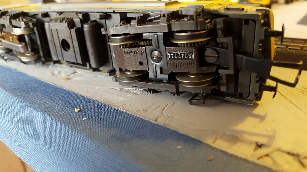

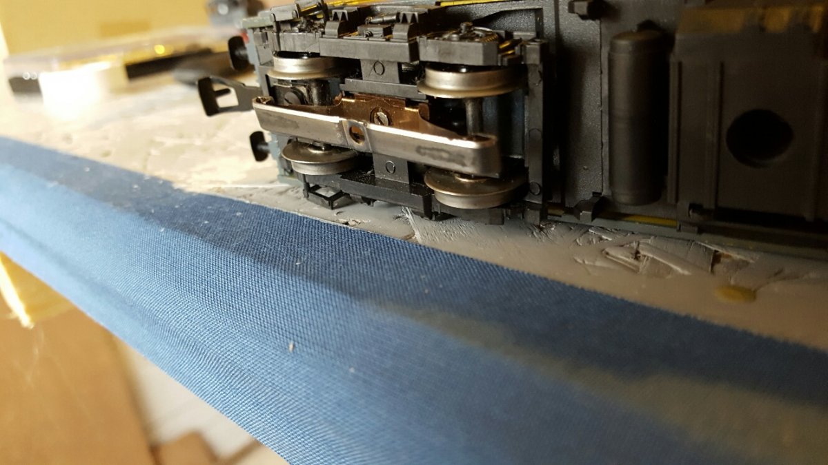

- Heb je een fot van de onderkant?
Ik zou toch zeggen dat het vuil is ergens, maar als hij niet reageert op een duwtje.....

Hallo, Het is een loc uit de 35xx serie. Analoog maar met pot meters waar je het een en ander kunt instellen. Die heb ik dus omgebouwd naar digitaal. Hij rijdt ook spontaan harder en zachter.

Potmeters in een analoog model? Toch die van mij eens openschroeven dan. Ik neem aan dat dat er allemaal uit is nu?
Reed de lok analoog wel soepel/storingsvrij? Als ik het zo zie:
Nieuw sleepcontact
Wielen inclusief flens voorzichtig schoonmaken
Als je de motor nog niet schoon hebt gemaakt, dat eerst doen en dan voorzichtig oliën.
Nieuwe koolborstels
Dat is iig de basis, zorgen dat alles schoon is. Daarna kan je naar de elektronica kijken

Schurend geluid en geen stroom. Mmmm klinkt mij als een kortsluiting. Zou het kunnen zijn dat er een draadje ergens contact maakt tegen bijvoorbeeld de binnenkant van de kap?
Rijdt ie zonder kap wel zonder problemmen? Zo nee, misschien een draadje wat niet goed vast zit en wanneer het draaistel door een bocht gaat slecht contact maakt?
