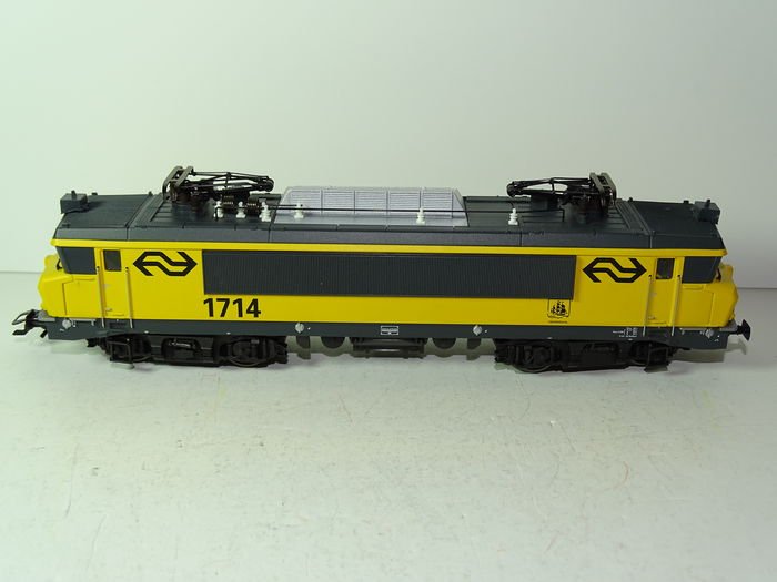

Als hij niet op de rem staat, moet het lukken
Wapen Veenendaal
22 February 2017, 19:54:11 »
Deze zag ik op het net de marklin 26596.
Nu is mijn vraag zijn die wapens te koop.
Gaat mij om die wapen van veenendaal.
Heb zelf de 1714 gemaakt maar mis allen de wapens nog.
Misschien moet ik even bij marklin informeren?.
Want ze zijn toch op die lok aangebracht via de fabriek of losse tranfers.
Probeer eerst of jullie wat tips hebben.
