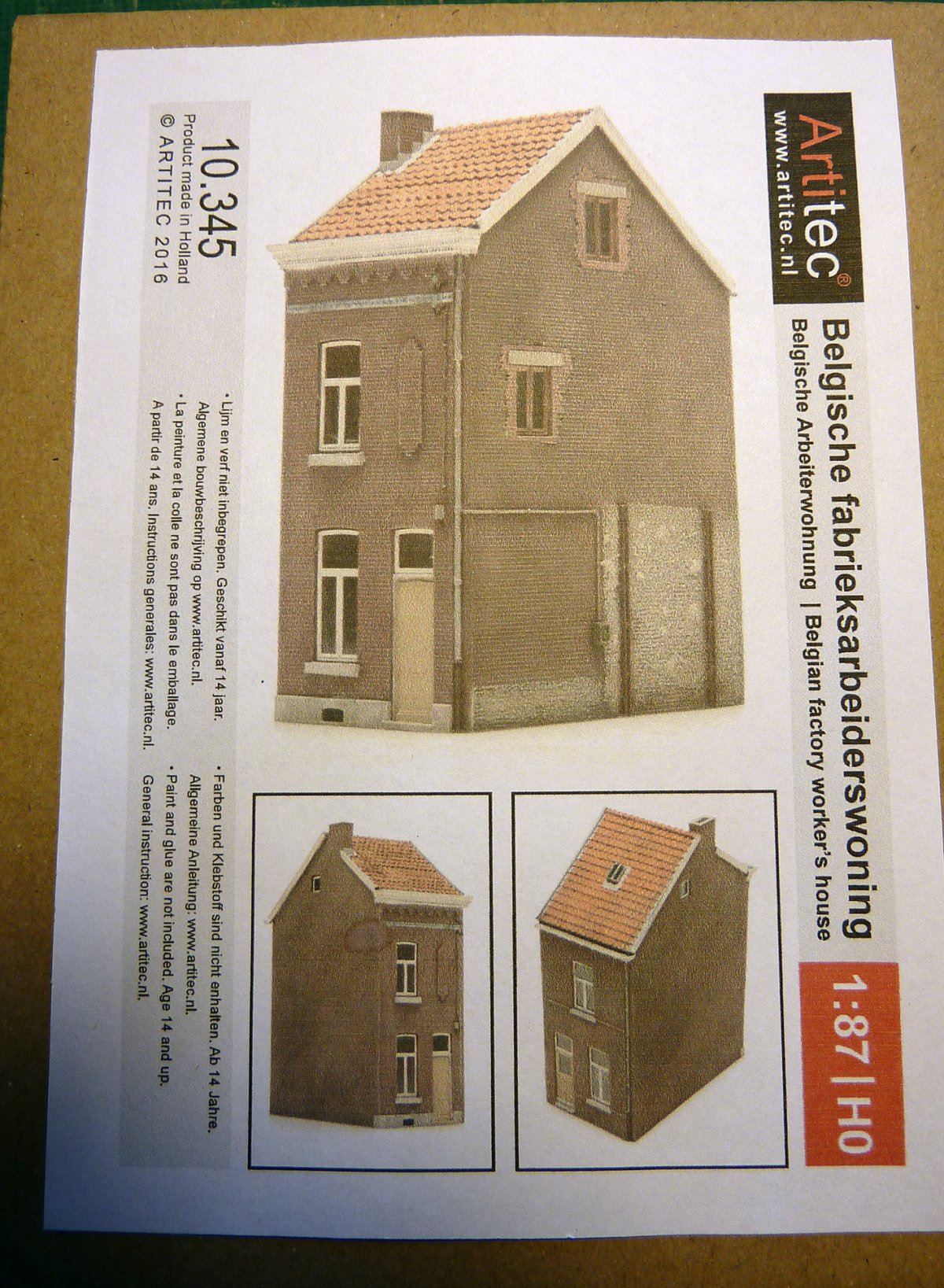

Ik ben bezig met de artitec woninkjes.o.a. nr. 10345.
Weet niet of er ook andere mee bezig zijn, maar als ik de 4 wanden op een platte ondergrond eerst proef tegen elkaar zet
dan past het dak voor geen meter.
Als ik nu 2mm onder de zijwanden doe dan past het perfekt.
Kortom zijn de zijwanden 2mm tekort?
Ervaren anderen dat ook.
Ik leg nu 2mm styreen onder de zijwanden en de daken passen nu perfekt.
mvg Henk

Klopt Henk, ik heb hetzelfde ervaren met 2 exemplaren 10.345.
Gr, Ben.

Schoonheidsfoutje van Artitec ?
Heb ook deze huisjes op men lijstje staan, maar als iedereen het ondervind, dan is er bij Artitec toch iets fout gegaan tijdens de productie.

Ook de baanwachterswoning heeft er last van helaas.

Belgische bouwstijl

Wat is nu werkelijk het probleem? Moet je materiaal weghalen (schuren) om het te laten passen, of is de dak te kort en moet je aanhelen?
Edsko Hekman
Berichten: 8639
Nooit uitgeklust....
Re: Artitec woning
01 March 2017, 19:52:12 »
Dak is goed. In mijn geval zijn de lange zijgevels te kort en ontstaat er een kier van 1 a 2 mm tussen bovenzijde zijgevel en onderkant dak. Ergens in mijn Grasland draadje staat een foto waar dit te zien is. Ik ben nu echter te lui om te zoeken.
Grasland
Henk Veenstra
Berichten: 1540
Re: Artitec woning
01 March 2017, 20:32:42 »
Het makkelijkst is om 2mm styreen onder de
de zijkanten te lijme.
Dan valt het dak ook goed.
mvg Henk
Edsko Hekman
Berichten: 8639
Re: Artitec woning
01 March 2017, 20:49:22 »
Klopt. Maar dat levert weer een ander probleem op, de "spat"rand aan de onderkant van het huis. Die verspringt dan ook. Beste oplossing in mijn geval is dus een styreen laagje aan de bovenzijde. En daar denk ik nu pas aan... Dank Henk voor de brain wave.
