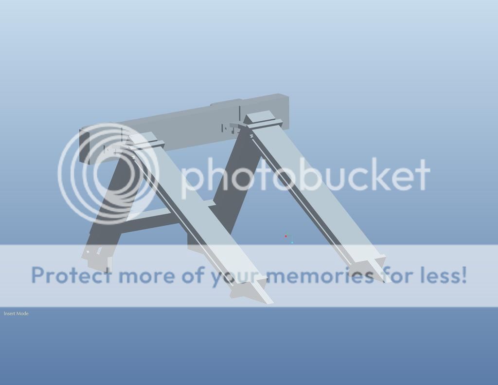

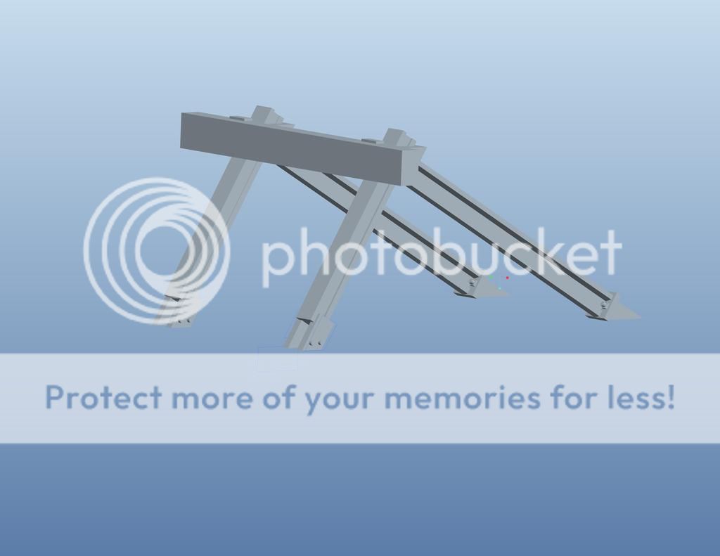

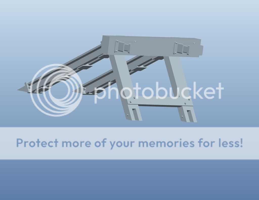

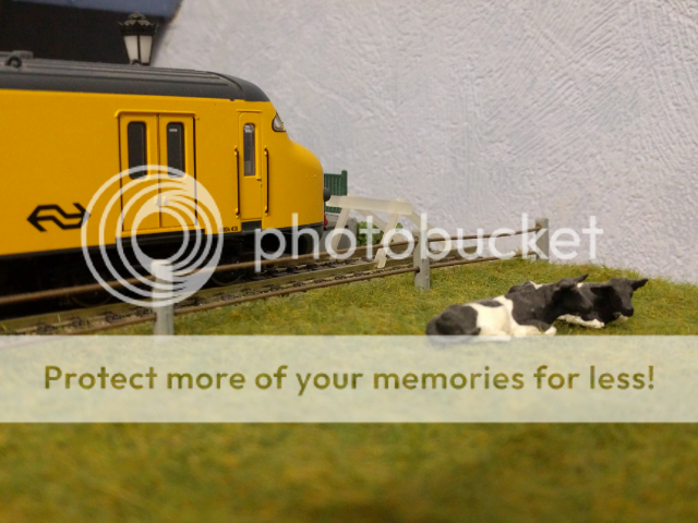

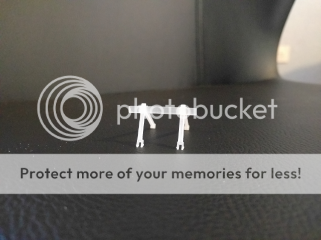

Dit jaar een tweetal stootjukken voor op de Nederlandse baan 3D getekend in de schaal h0.
Een gewoon stootjuk.
Een 'verzwaard' stootjuk met stootbuffers.

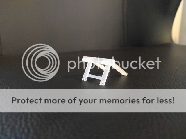

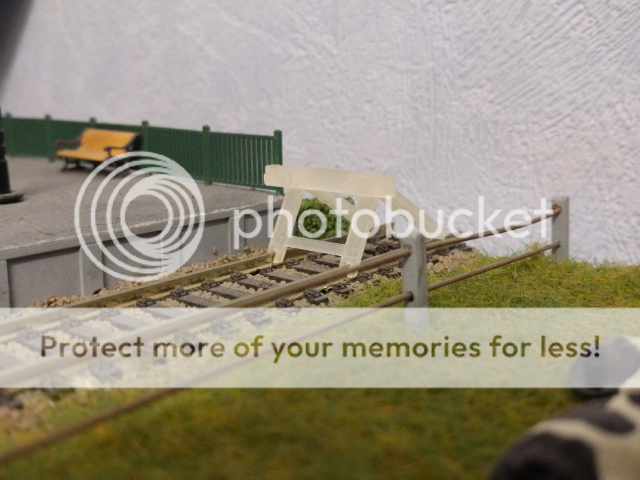

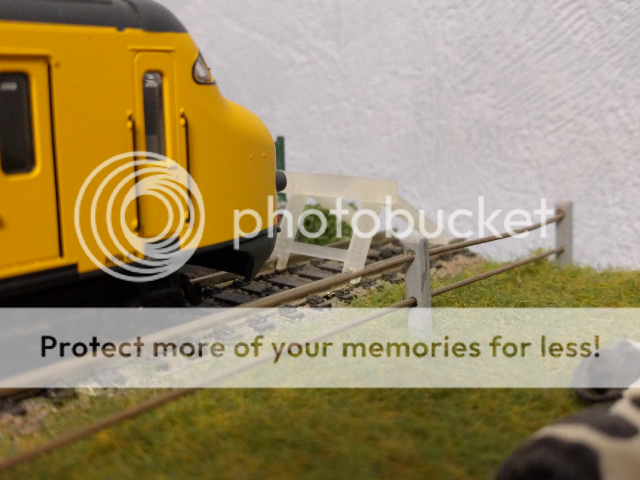

Inmiddels twee printjes besteld bij Shapeways in FUD.
Het normale stootjuk.
Het verzwaarde stootjuk.
De proefprintjes liggen inmiddels in een badje van wasbenzine en ga ik hopelijk begin 2017 van kleurtjes voorzien. Mocht er belangstelling zijn, dan kan ik ze eventueel online zetten bij Shapeways.
De stootjukken passen op Fleischmann rails met bedding en Rocoline zonder bedding (beiden heb ik hier liggen). Andere rails durf ik niet te zeggen, De spoorstaaf mag maximaal 1.2 mm breed zijn.

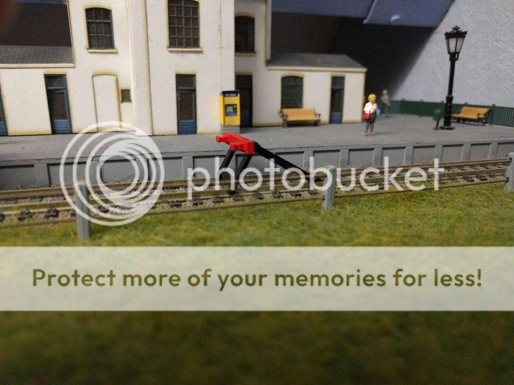

Wagon met buffers wordt lastig, heb alleen een plan V en een plan U
Wel heb ik een stootjuk van fleischmann met buffers, deze samen op de foto gezet.
url=https://images.beneluxspoor.net/bnls/IMG-20161230-WA0003.jpg]
[/url]
Het stootjuk heb ik getekend aan de hand van een echt stootjuk wat ik heb opgemeten.

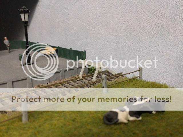

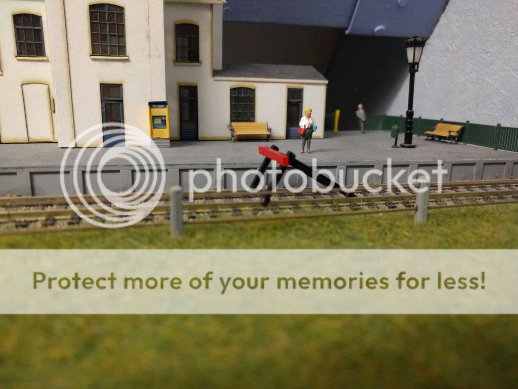

Iets langer gedaan over het schilderen
maar hier de foto's:
