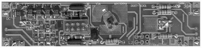

Ik heb hier een Rivarossi NS 1312 (AC digitaal) waarvan front en sluitverlichting niet werken.
Het lijkt een print of component fout, dus ben ik nu op zoek naar een elektrisch schema van deze lok.
Heeft iemand dit al eens gevonden of gemaakt?

Hoi.
Heb je hier wat aan?
Het plaatje komt uit de Rivarossi gebruiksaanwijzing, misschien kun je er het schema uit herleiden.

Lijkt me sterk.
Dan heb je ook een plaatje van de onderzijde nodig.
Je zult toch moeten weten waar een spoor verder naar toe loopt na een via naar de onderzijde.
