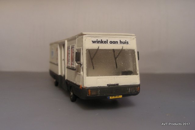

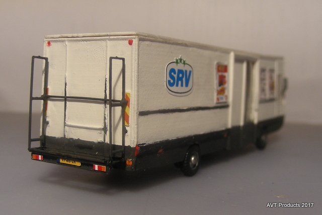

Onderstaand het eerste gebouwde model van de AVT SRV-wagen in schaal h0. Bij de Doerak's had ik al gemerkt dat wit een moeilijke kleur is om netjes geschilderd op de modellen aan te brengen. Daarom het deze keer geprobeerd met een spuitbus, zijdeglans spuitlak van Karwei. De genadeloze foto's laten zien dat het resultaat voor verbetering vatbaar is. Ik plaats de foto's toch om te laten zien dat jij niet de enige bent waarvan een model op enige afstand er goed uitziet, maar waarbij je de tranen in de ogen schieten voor resultaten van de close-up lens. Tot mijn schrik gaf de eerste spuitlaag een soort sinaasappelhuidje. Om dat, na voorzichtig schuurwerk, weg te werken volgde een 2e en later nog een 3e laag. Gevolg: te veel verf aan de zijkanten van de, later, zwart te maken strips. Die verf weggeschraapt, met als gevolg nu een soort roestrand langs de strips. Overweeg nu eens een luchtkwast aan te schaffen, dan is dat wit veel dunner dekkend op te brengen (denk ik/hoop ik). Als ik dan ook nog een briljant idee (aangedragen) krijg om die strips strak te verven, dan kan ik dat in de handleiding meenemen. De SRV-wagen is klaar op de handleiding na. Dus binnenkort te bestellen op
www.AVTProducts.com
voor een prijs van € 35 (bouwdoos zonder verf).
P.S. Dit bericht staat ook in mijn commercieel draadje, maar daar er niet op gereageerd worden. En dat is niet zo handig voor het verkrijgen van briljante tips voor het betere verfwerk.

Die zwarte lijn kan misschien beter met heel dun zwart tape gemaakt worden?

Nah, gewoon kwasten, tape gaat evengoed gauw krom. Maar inderdaad dat wit liever spuiten, misschien de rand wat scherper en hoger maken. Na het schilderen een houten prikkertje dat even in de terpentine gedoopt is erlangs halen, zo trek je de rand mooi strak

Of met behulp van een stalen lineaal, dit langs het opstaande randje leggen en dan met een fijne zwarte marker een lijntje trekken.
Kleine automodellen die spierwit moeten worden spuit ik eerst met witte primer van Motip om daarna af te werken met hagelwitte verf. Revell 301 (zijdeglans) zou daarvoor in aanmerking kunnen komen met behulp van de spuitpistool. Maar zelf behaal ik goede resultaten met verfbusje Tamiya TS -26 pure white (hoogglans) . Als laatste komt daar nog een vernislaagje overheen in hoogglanslak (met spuitpistool o.a.). Zeker als er ook nog decals geplakt gaan worden.
Mocht het alsnog allemaal in de soep lopen, dan kan je zoals de afbeelding laat zien die 'Doerak' ook van stal halen.

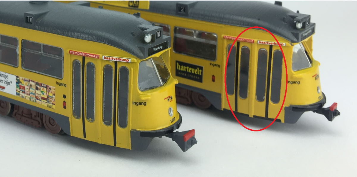

Ik zou zeggen; zwarte decals.
Ik gebruik als 'deurrubbers' voor mijn tram zelfgeprinte zwarte lijntjes (gewoon in een plaatjesprogramma lijntjes trekken en uitprinten op decalpapier)
Ik vind het idee in elk geval supergaaf en bestel wanneer mogelijk een bouwpakketje. Zit daar alles in? Reclames, kleine attribuutjes, etc?
Zie hier zwarte lijntjes;

Ja, de spiegels, ruitenwissers, reclames, SRV-logo's, nummerborden, krattenrek etc. zitten er allemaal bij. Bedankt voor de tip.
