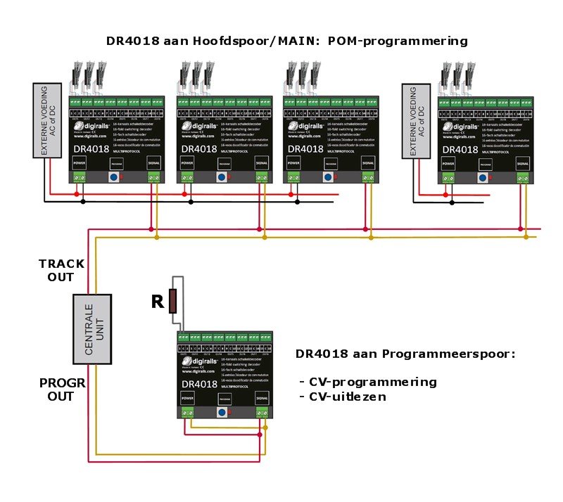

Voor alle duidelijkheid nog maar eens het aansluitschema voor het programmeren van de DR4018:
Voor programmeren via POM en het instellen van het eerste wisseladres kan de externe voeding op de POWER gewoon aangesloten blijven.
Voor het uitlezen en programmeren via het programmeerspoor
met terugkoppeling
dient de POWER te worden losgekoppeld van de externe voeding, de POWER van de DR4018 dient vervolgens te worden aangesloten op het programmeerspoor aangezien anders de terugmelding (= belasting) niet kan worden gedetecteerd.
Voor verdere details m.b.t. CV-programmering/-uitlezing: zie de handleiding bladzijde 6.
Bert

Marcel,
Misschien is het dan juist leuk om maar eens te proberen hoe de ESU lokprogrammer reageert op de DR4018.
Je kunt de DR4018 gewoon beschouwen als een soort "lok-decoder/functie-decoder" met lok-adres 9999 (dus een lang adres). En via dat adres is het gewoon mogelijk om CV's te veranderen, niets speciaals.
Om de DR4018 als NS seindecoder te gebruiken is de enige CV die je moet veranderen CV47: daarin dient de decimale waarde 7 gezet te worden.
Als dat niet lukt via de ESU lokprogrammer dan lijkt me het aanpassen van die ene CV via de MultiMaus zeker geen onoverkomelijk probleem...
