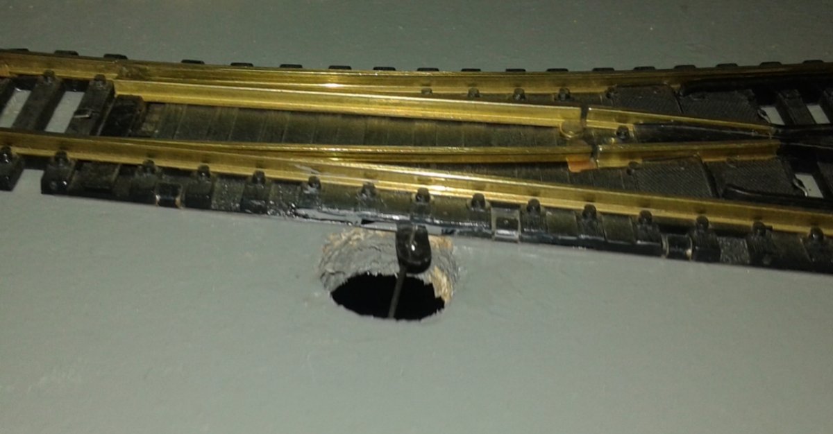

Heb aardig wat Fleischmann wissels met de standaard magneet spoel modules om ze te schakelen. Maar na verloop van tijd worden de sleepertjes vuil in deze modules, en weigeren ze.
- Een wat zwaardere transformator heeft wat gelopen, maar uiteindelijk vallen ze toch weer stil, meestal in 1 stand.
- Heb geprobeerd om de slepers te vervangen door er een vast draadje in te solderen, maar dat is niet zo bevorderlijk voor deze modulen is tot nu toe m'n ervaring.
- Schoonmaken helpt, maar na verloop van tijd worden ze toch weer vuil, heb een duidelijke vuil afzetting op het tin waar de slepers over heen bewegen, en ook contact spray helpt maar even.
Dus ik zit te denken aan servos. Heeft daar iemand ervaring mee met Fleischmann wissels?
Ik zit bijvoorbeeld te denken aan de DR60030 van Digikeijs inclusief de DR4024.
Suggesties/ervaringen/fotos iemand?

Gebruik de Fleischman wissels in schaduwstation met servo's als aandrijving.
Ik heb gat geboord, servo eronder geplakt, 1 mm gaatje in dat stelpinnetje geboord en daar verenstaal servo doorheen.
Op de baan waar je de wissels echt ziet is dit uitermate lelijk
Maar in schaduwstation ach ja...

Zat met hetzelfde probleem. Het overbruggen van de eindafschakeling gaf niet voldoende zekerheid. Ben nu ook aan het overschakelen op servo's
Ik gebruik dezelfde methode als Robert. Aandrijving eraf, gaatje in het palletjes en een servo eronder.
Als je de gaatjes wat kleiner maakt (een smalle sleuf is in principe al voldoende) zie je er minder van.
Mijn plan is om over het sleufje imitatie wisselstellers te plaatsen. Is dat probleem ook weg
Momenteel 2 wissels met de DR4024/DR60030. 4 stuks met de ESU switchpilot en bijbehorende servo's en de resterende 32 stuks met Hextronic servo's aangestuurde door OC32 printen.
Werkt allemaal.
Gr.

Nico Teering liet op Eurospoor zien hoe een Fleischmann wissel met succes omgezet kan worden mbv een Mardec/Arduino combinatie en een servo. Je moet dan wel gebruik maken van een DCC centrale. Voor analoge banen heeft hij een alternatief. De oplossingen van Nico zijn overigens spotgoedkoop.
