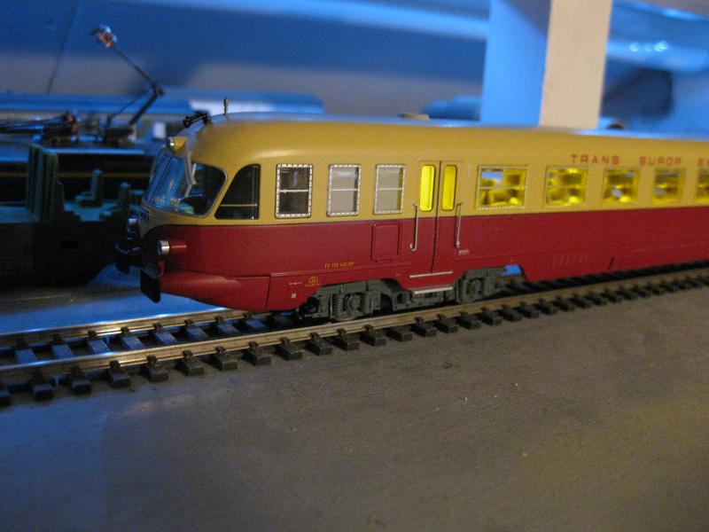

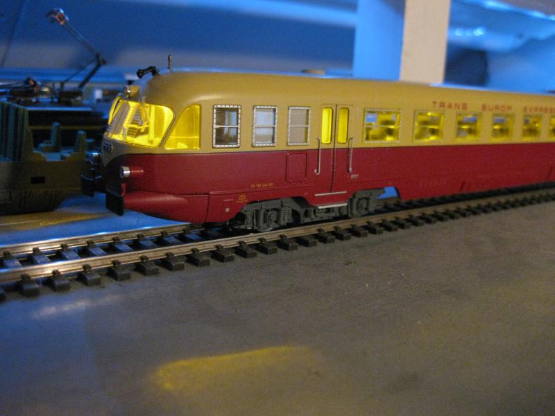

Mark,
De Mediolanum met dit Cat.nr 63110 wordt geleverd ZONDER decoder. Hij heeft uiteraard een Nem-aansluiting. Ik heb er zelf een Zimo MX63 ingedaan. Heb ook zojuist de binnenverlichting in orde. Een verlichtingsset aangeschaft van Jorns Modellbeleuchtung uit Dld, kleur geel.
Heb die set wel moeten aanpassen voor digitaal gebruik. Op F0 de front/sluitverlichting voor beide delen, die zijn elektrisch doorverbonden. De interieurverlichting op F1 (het niet gemotoriseerde deel voorzien van een Brelec functiedecoder) en als toetje een cabineverlichting op F2. Kortom een plaatje.
De set heeft mooie rij-eigenschappen. Advies: kopen, voordat het te laat is.
Paul

Dank je Paul.
De foto's geven mij een beter beeld. (Ik kon eerst niet goed beoordelen of het om playtime ging of niet.) Maar
duidelijke dus niet.
