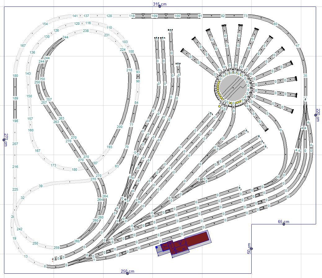

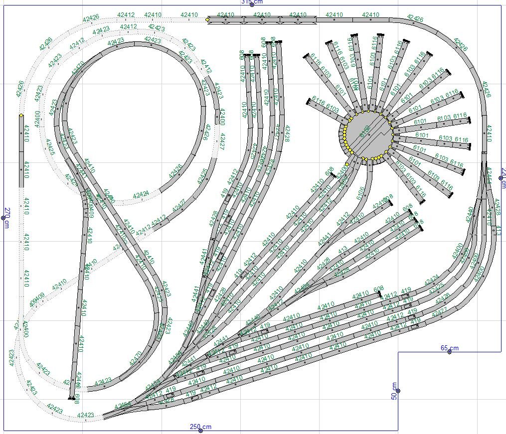

Hallo hobbyvrinden, na een jaar of 2 druk te zijn geweest met een Kibri voorgevormde baan, uitgebreid met hier een daar een halve meter, wordt het tijd voor wat nieuws.
Knutselen aan de modelbaan vind ik prachtig maar ik wil wel graag een baan neerleggen waar ik jaren mee vooruit kan.
Ik kies voor Fleischmann Profi. Nu gebruik ik Piko A en dat bevalt wel maar ik vind de elektrische wisselbediening niet duurzaam genoeg. (al enkele gesneuveld in afgelopen 2 jaar).
Nu mijn vraag: ik heb in bijgevoegd Railany 6 railplan het maximale getekend wat ik kwijt kan. Die 2 keerlussen lijken me geweldig om de variatie in het rijden leuk te houden. 2 of 3 ovalen blijven immers rondjes rond de kerk...
Maar....kan het allemaal wel? Ik heb met rood aangegeven waar ik zowiezo moet isoleren om sluiting te voorkomen. Klopt dat? (Afgezien van geisoleerde baanstukken, daar kom ik wel uit).
En klopt dan mijn theorie en kan ik met 2 keerlusmodules toe? Of is het allemaal te ambitieus en moet ik toch wat schrappen?
Benieuwd naar jullie reacties.
