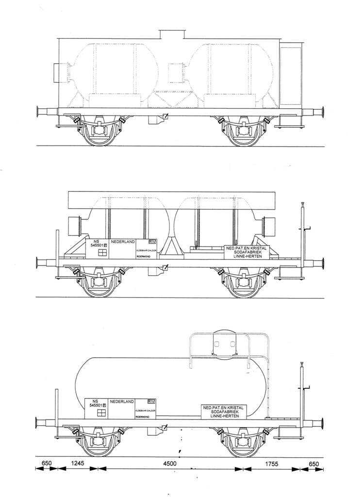

Gevonden in mijn archief/bibliotheek

« Reactie #7 Gepost op: 07 November 2016, 13:32:11 »
Super Sobat Kras ! Dat maakt een hele boel duidelijk.
