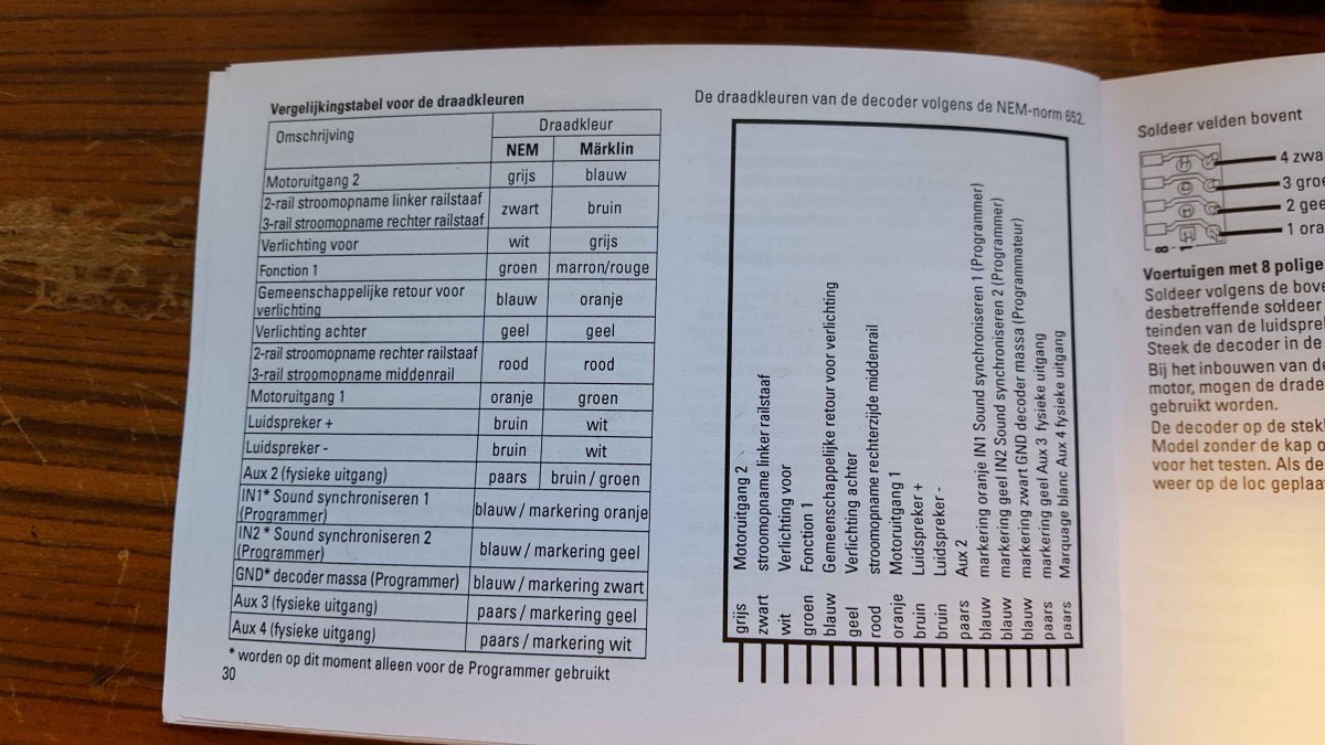

Nadat ik mijn Marklin V60 locomotief gestript heb en vervolgens schoongemaakt moet ik de motor en decoder gaan inbouwen. Hieronder 2 foto's van de handleiding. Ik wil het als volgt gaan aansluiten:
Motor is grijs/oranje
Licht blauw/wit, en blauw/geel
Sleper is zwart
Massa rood
F1 groen
f2 paars.
Vraag is hoe ik de telex moet aansluiten? Ik ga ervan uit dat het die blauwe draden zijn die nu aan de loc zitten? Van de draden van het licht zie ik helemaal niets. Het licht wil ik ook vervangen.

Hallo
Wit naar fitting voorste lampje.
Geel naar fitting achterste lampje.
Blauw NIET aan de lampjes of het lokframe aaqnsluiten.
Voor de TELEX heb je 4 mogelijkheden.
1.
TELEX voorzijde aan Lokmassa!! en groen (F1).
TELEX achterzijde aan Lokmassa en paars (F2).
2.
Hetzelfde maar dan niet aan lokmassa. In plaats daarvan aan blauw.
Kans op magnetiseren van de ijzerkernen in de TELEX. Uitgangen dimmen.
Voordeel is geen brommen van de TELEX.
3.
TELEX in serie.
Groen (F!) naar voorste TELEX, blauwe kabels van voor en achter met elkaar verbinden.
2e blauwe kabel van achterste TELEX aan massa.
F2 wordt dan niet gebruikt en kan bijvoorbeeld nog voor een cabineverlichting gebruikt worden.
Zelfde maar dan weer met de blauwe draad.
Zelf zou ik voor optie 1 gaan

Beste Frans,
Sleper is rood en "massa" via de wielen zwart !!
Mvg
Olivier 77

Hallo
Is inderdaad zo, maar maakt eigenlijk niks uit.
Verkeerd om is hetzelfde als een gelijkstroomlok andersom op de baan zetten
Bart

Hallo Bart en Olivier,
Bedankt voor jullie adviezen. Ik heb nog een vraag over het licht. Stel ik ga voor optie 1 en ik bevestig nieuwe lampjes met twee draden ieder, en ik gebruik wit voor lampje 1 en geel voor het lampje 2, kan ik dan de blauwe draad van de decoder gebruiken als gezamenlijke retourdraad?

Hallo
Ja. Maar let er gewoon goed op dat de blauwe nergens aan massa komt. Dan is de decoder geheid overleden.
