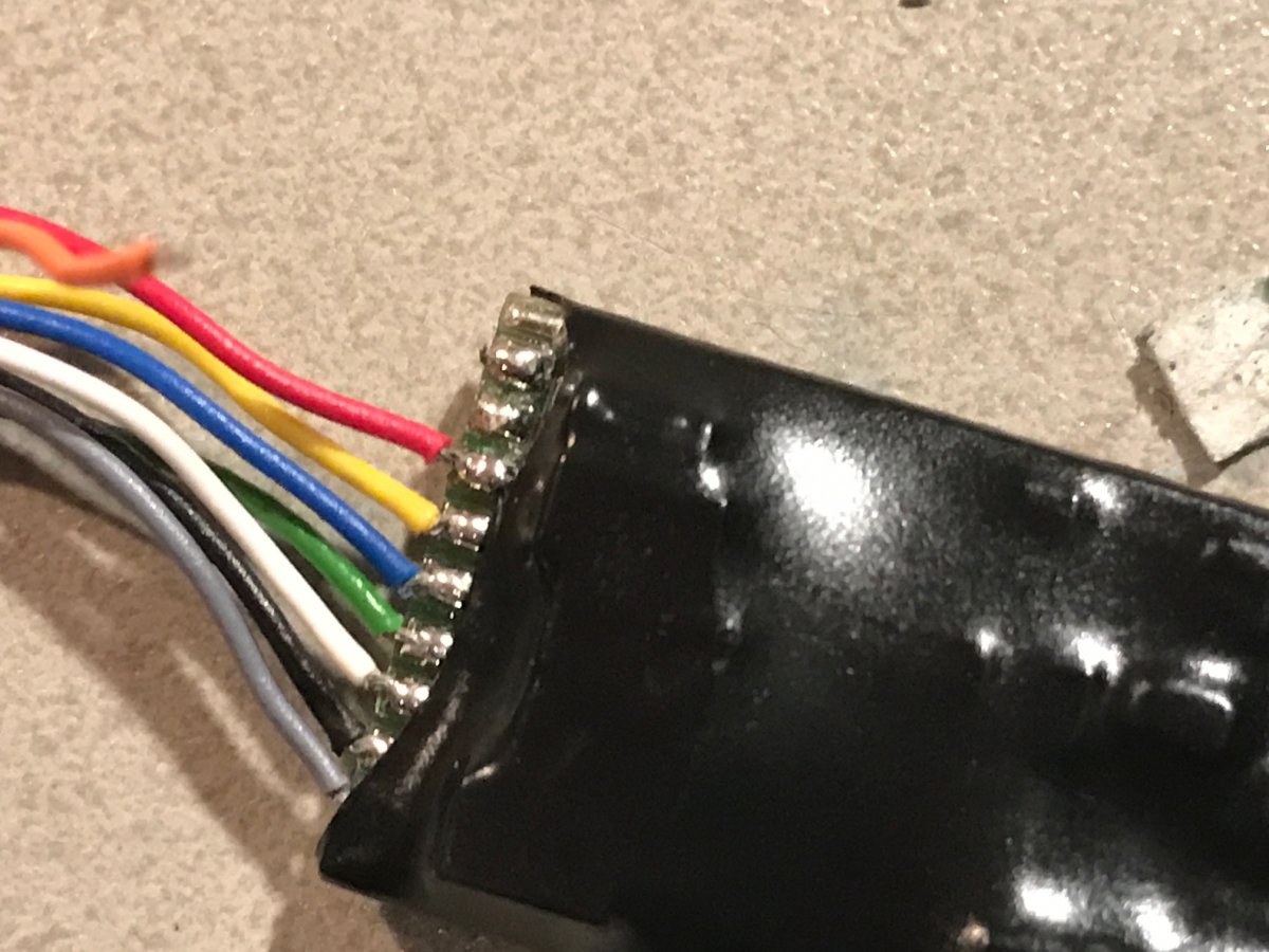

Draden los LOPI V3
12 October 2016, 22:52:09 »
Hier zijn twee draden los op de decoder. Ik denk dat ik van binnen naar buiten : Rood, Violet en niks moet aansluiten, klopt dat

Hier, onderaan staan plaatjes...
http://www.esu.eu/produkte/fruehere-produkte/lokpilot-v30/

Hi All,
Er is inderdaad een serie ESU's geweest die nogal vatbaar waren voor draadbreuk bij de soldeerpads. Daarom breng ik altijd trekontlasting aan. Ik leg de draden netjes terug over de decoder en wikkel er dan een stuk Tamiyatape omheen. Werkt prima.
