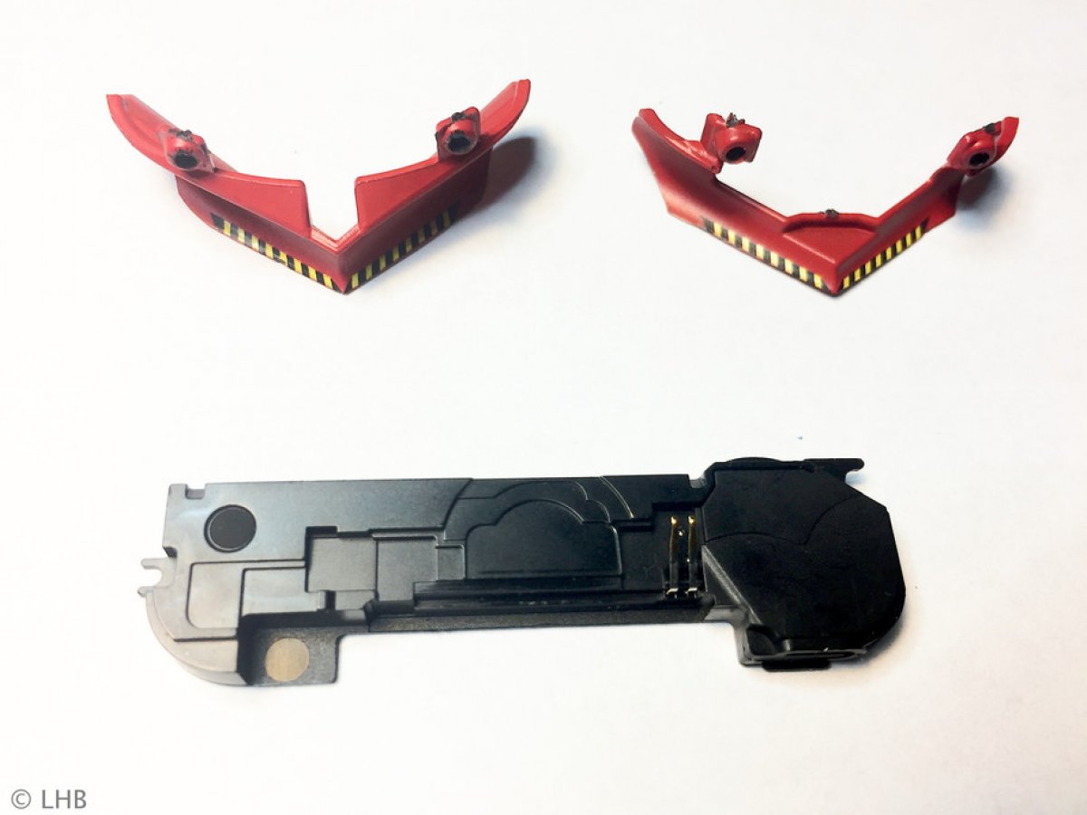

Op een Amerikaanse forum kwam ik een draadje tegen over geluidkwaliteit en speakers. De iPhone speakers werden er aanbevolen. Dus maar een keertje proberen. Voor $6 kon ik 4 iPhone 4S speakers kopen.
Hier zien we de iPhone 4S speaker. De Heljan ploegen liggen er naast. De plastic behuizing is de klankkast.

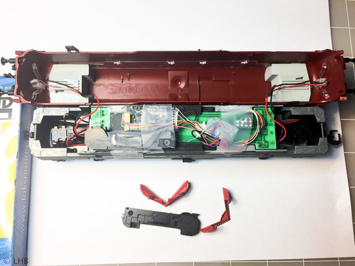

Alles ingebouwd in een Heljan. Een ESU Loksound Select decoder en de speaker. De Loksound Select is een speciale decoder voor de Amerikaanse markt. Deze decoder is wat goedkoper dan de standaard Loksound V4.
En hoe klinkt dat allemaal? Ik heb de Loksound Select 16-567BC FT als geluid gekozen. Qua motorgeluid komt dit goed overeen met de 16-567C die in een NSB Di3 zit.

Ben er erg tevreden mee.
