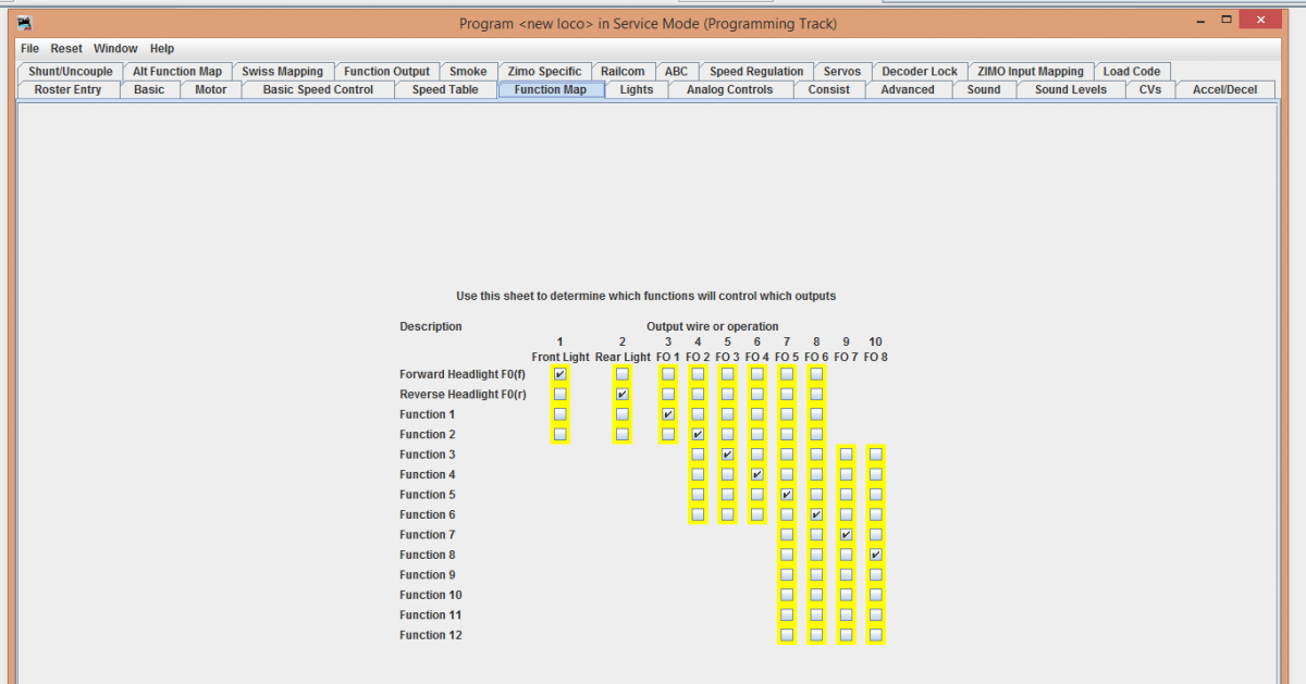

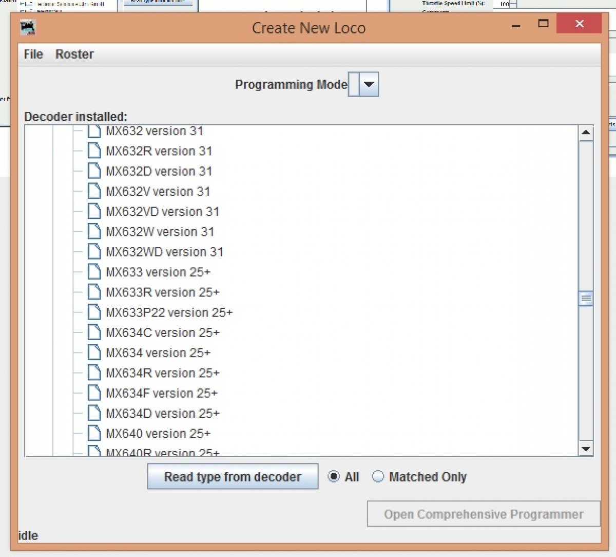

Zimo's kun je perfect programmeren met JMRI DecoderPro. Het gemak van muisklikken op dezelfde wijze als de LokProgrammer maar dan voor veel merken en typen decoder. Een aanrader.
Gr, Ben.
